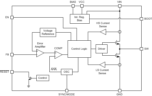

数据: LM53600/01-Q1 0.65A/1A、36V 同步、2.1MHz、汽车类降压 DC-DC 转换器 数据表 (Rev. B)
LM53600-Q1和LM53601-Q1同步降压稳压器针对汽车应用进行了优化,可提供5V,3.3V或可调节输出三种输出电压.LM53600-Q1支持高达650mA的负载电流,而LM53601-Q1支持高达1000mA的负载电流.LM53600-Q1和LM53601-Q1器件可利用高级高速电路在2.1HMz的固定频率下实现从18V输入到3.3 V输出的稳压。这两款器件采用创新型架构,在输入电压仅为3.8V时也可提供3.3V稳压输出。输入电压最高可达36V,容许的最高瞬态电压达42V,这简化了输入浪涌保护设计。开漏复位输出具有滤波和延迟释放功能,可提供正确的系统状态指示。凭借这一特性,器件无需使用附加监控组件,这节省了成本和电路板空间。这两款器件可在PWM和脉频调制(PFM)两种模式之间无缝切换,并且静态电流仅为23μA,这确保了其在所有负载条件下均可展现高效率和出色的瞬响应。外部组件需求的降低使得器件的印刷电路板(PCB)布局更加紧凑。尽管LM53600-Q1和LM53601-Q1器件属于Q1级,但均可在-40°C至150°C的结温范围内保证电气特性。
特性
  • 适用于汽车电子应用
  • 具有符合AEC-Q100的下列结果:
    • 器件温度1级:-40°C至125°C的环境运行温度范围
    • 器件人体放电模式(HBM)分类等级2
    • 器件组件充电模式(CDM)分类等级C5
  • 结温范围:-40°C至150°C
  • 宽运行输入电压范围:3.55V至36V(瞬态电压最高达42V)
  • 提供扩展频谱选项
  • 2.1MHz固定开关频率
  • 低静态电流:23μA
  • 关断电流:1.8μA
  • 可调节,3.3V或5V三种输出
  • 最大电流负载:650mA(LM53600-Q1),1000mA(LM53601-Q1)
  • 可通过引脚选择的强制脉宽调制(PWM)模式
  • 具有滤波和延迟释放功能的 RESET 输出
  • 外部频率同步
  • 内部补偿,软启动,电流限制和欠压锁定(UVLO)
  • 具有可湿性侧面的10脚3mm x 3mm小外形尺寸无引线(SON)封装
应用
  • 汽车摄像机应用
  • 汽车驾驶员辅助系统
  • 汽车车身应用

方框图 (1)
