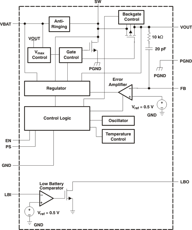

数据: TPS6102x 96% Efficient Synchronous Boost Converter 数据表
TPS6102x系列器件为由单节电池,两节电池或三节电池供电的产品提供电源解决方案,NiCd或NiMH,或单节锂离子或锂聚合物电池。使用单节碱性电池时,输出电流可高达200 mA,并将其放电至0.9 V.该器件还可用于从3.3 V电压轨或锂离子电池产生500 V的5 V电压电池。升压转换器基于使用同步整流器的固定频率脉冲宽度调制(PWM)控制器,以获得最大效率。在低负载电流下,转换器进入省电模式,以在宽负载电流范围内保持高效率。可以禁用省电模式,强制转换器以固定的开关频率运行。升压开关的最大峰值电流限制为800 mA,1500 mA或1800 mA,具体取决于器件的版本。
即使输入,TPS6102x器件也能保持输出电压稳定电压超过标称输出电压。输出电压可由外部电阻分压器编程,或在芯片内部固定。可以禁用转换器以最大限度地减少电池消耗。在关机期间,负载与电池完全断开。实现低EMI模式以减少振铃,并且实际上,当转换器进入不连续导通模式时,降低辐射电磁能量。该器件采用10引脚VSON PowerPAD封装,尺寸为3 mm x 3 mm(DRC)。
特性
  • 96%高效同步升压转换器
  • 当输入电压超过额定输出电压时,输出电压仍然受到调节
  • 器件静态电流:25μA(典型值)
  • 输入电压范围:0.9 V至6.5 V
  • 固定和可调节输出电压选项
    高达5.5 V
  • 省电模式,提高低输出功率效率
  • 低电池比较器
  • 低EMI转换器(集成式抗振铃
    开关) )
  • 关机期间负载断开
  • 过温保护
  • 小型3 mm×3 mm VSON-10封装

方框图 (1)
