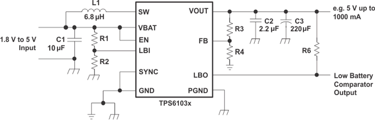

数据: TPS6103x 96% Efficient Synchronous Boost Converter With 4A Switch 数据表
TPS6103x器件为由单节锂离子或锂聚合物或两到三节电池供电的产品提供电源解决方案碱性,NiCd或NiMH电池。转换器产生稳定的输出电压,可通过外部电阻分压器调节或固定在芯片内部。它提供高效的电源转换,能够在低至1.8 V的电源电压下,在5 V时提供高达1 A的输出电流。实现的升压转换器基于固定频率,脉冲宽度调制(PWM)控制器使用同步整流器以获得最大效率。在低负载电流下,转换器进入省电模式,以在宽负载电流范围内保持高效率。可以禁用省电模式,强制转换器以固定的开关频率运行。它还可以与施加到SYNC引脚的外部时钟信号同步操作。升压开关中的最大峰值电流限制为4500 mA。
可以禁用转换器以最大限度地减少电池消耗。在关机期间,负载与电池完全断开。实现低EMI模式以减少振铃,并且实际上,当转换器进入非连续导通模式时,降低辐射电磁能量。

  • 96%高效同步升压转换器,具有1.8 V输入的1000 mA输出电流
  • 器件静态电流:20μA(典型值)
  • 输入电压范围:1.8 V至5.5 V
  • 固定和可调节输出电压选项上升至5.5 V
  • 省电模式,提高低输出功率效率
  • 低电池比较器
  • 低EMI转换器(集成式防振开关)
  • 关机时负载断开
  • 过温保护
  • 采用小型4 mm×4 mm QFN-16或TSSOP-16封装
