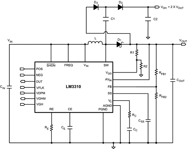

数据: LM3310 Step-Up PWM DC/DC Converter w/Integrated Op-Amp & Gate Pulse Mod Switch 数据表
LM3310是一款升压型DC /DC转换器,集成了运算放大器和门脉冲调制开关。升压(升压)转换器用于产生可调节的输出电压,并具有低R DSON 内部开关,以实现最高效率。工作频率可在660kHz至1.28MHz之间选择,允许使用小型外部元件。外部软启动引脚使用户可以根据特定应用定制软启动时间并限制浪涌电流。运算放大器能够提供/吸收135mA电流(典型值)。门脉冲调制开关可以在5V至30V的VGH电压下工作。 LM3310采用扁平24引脚WQFN封装。
特性
  • 带2A,0.18Ω开关的升压转换器
  • 升压输出电压可调至20V
  • 工作电压范围2.5V至7V
  • 660kHz /1.28MHz引脚可选开关频率
  • 可调节软启动功能
  • 输入欠压保护
  • 过温保护
  • 集成运算放大器
  • 集成门脉冲调制(GPM)开关
  • 24引脚WQFN封装

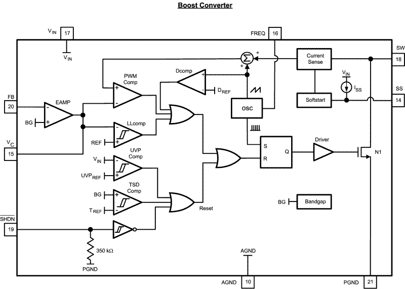

方框图 (3)
