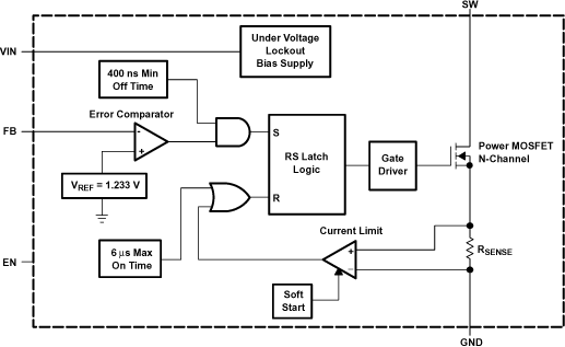

TPS6104x-Q1器件是用于汽车应用的高频升压转换器。这些器件非常适合从预调节的低压轨,双节NiMH /NiCd或单节锂离子电池产生高达28 V的输出电压,支持1.8 V至6 V的输入电压。
TPS6104x-Q1器件的开关频率高达1 MHz,允许使用小型外部元件,如陶瓷和钽输出电容。结合节省空间的5引脚SOT-23封装,TPS6104x-Q1器件实现了小巧的整体解决方案尺寸。 TPS61040-Q1器件具有内部400mA开关电流限制,而TPS61041-Q1器件具有250mA开关电流限制,可提供更低的输出电压纹波,并允许使用更小的外形尺寸电感器用于低功耗应用。
TPS6104x-Q1器件采用脉冲频率调制(PFM)方案,具有恒定的峰值电流控制。低静态电流(典型值为28μA)和优化的控制方案相结合,可在整个负载电流范围内以高效率运行器件。
特性
  • 符合汽车应用要求
  • 1.8V至6V输入电压范围
  • 可调节输出电压范围高达28 V
  • 400-mA(TPS61040-Q1)和250-mA(TPS61041-Q1)内部开关电流
  • 高达1 MHz的开关频率
  • 28-μA典型无负载静态电流
  • 1-μA典型关断电流
  • 内部软启动
  • 节省空间,5针SOT-23套餐

方框图 (1)
