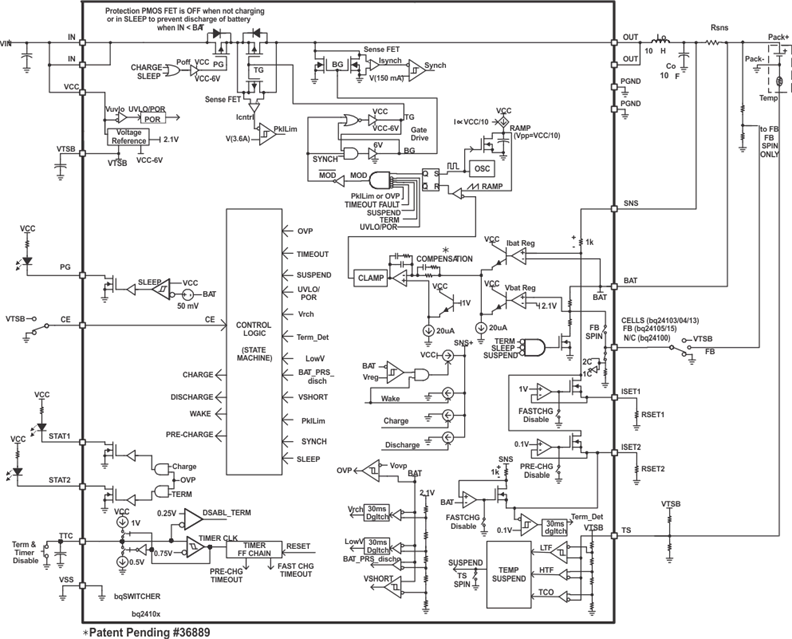

bqSWITCHER™系列是高度集成的锂离子和锂聚合物开关模式充电管理器件,适用于各种便携式应用。 bqSWITCHER™系列采用小型热增强型VQFN封装,提供集成的同步PWM控制器和功率FET,高精度电流和电压调节,充电预处理,充电状态和充电终止。系统控制版本为系统控制下的完全充电管理提供了额外的输入。
bqSWITCHER™分三个阶段为电池充电:调节,恒定电流和恒定电压。根据用户可选择的最小电流水平终止充电。可编程充电定时器为充电终止提供安全备份。如果电池电压低于内部阈值,bqSWITCHER™会自动重启充电周期。当移除V CC 电源时,bqSWITCHER™会自动进入睡眠模式。

方框图 (1)
