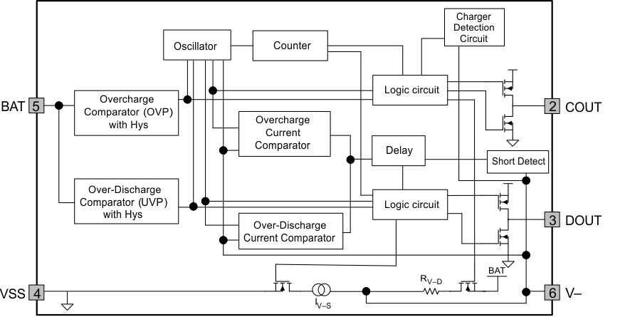

bq2970电池保护装置为高放电/充电电流操作或电池过充电条件下的过流保护提供精确的监控和触发阈值。
bq2970器件为锂离子/锂聚合物电池提供保护功能,并通过外部功率FET提供监控,以便通过高充电或放电电流进行保护。此外,存在过度充电和耗尽的电池监控和保护。这些功能在NORMAL模式操作中实现了低电流消耗。
特性
  • 输入电压范围包+:VSS - 0.3 V至12 V
  • FET驱动:
    • CHG和DSG FET DriveOutput
  • 用于过流保护(OCP)的外部FET的电压检测在±5 mV(典型值)内
  • 故障检测
    • 过充电检测(OVP)
    • 过放电检测(UVP)
    • 充电过流检测(OCC)
    • 放电过流检测(OCD)
    • 负载短路检测(SCP)
  • 耗尽电池的零电压充电
  • 工厂编程的故障保护阈值
    • 故障检测电压阈值
    • FaultTrigger定时器
    • 故障恢复计时器
  • 未启用电池充电器的操作模式
    • 正常模式I CC =4μA
    • 关闭Iq = 100 nA
  • 工作温度范围T A = -40°C至+ 85°C
    • 6引脚DSE(1.50 mm×1.50 mm×0.75 mm)

BQ2973
Protection
1
1
No Communication
Low-Side NCH CHG/DSG FET Drive
Programmable EEPROM or EPROM
Over-current in Charge (OCC)
Over-current in Discharge (OCD)
Over-voltage (OV)
Short-circuit Discharge (SCD)
Under-voltage (UV)
4
Catalog
8
6WSON
