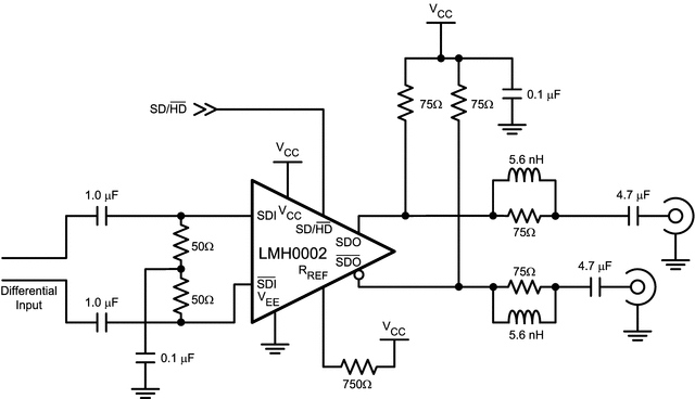

数据: LMH0002 SMPTE 292M / 259M Serial Digital Cable Driver 数据表
LMH0002 SMPTE 292M /259M串行数字电缆驱动器是一款单芯片,高速电缆驱动器,设计用于SMPTE 292M /259M串行数字视频和ITU -T G.703串行数字数据传输应用。 LMH0002以高达1.485 Gbps的数据速率驱动75Ω传输线(Belden 8281,Belden 1694A或同等产品)。
LMH0002为SMPTE 259M和SMPTE 292M兼容性提供两种可选的压摆率。输出电压摆幅可通过一个外部电阻调节。
LMH0002采用3.3V单电源供电。 SD模式下的功耗通常为125 mW,HD模式下功耗为149 mW。 LMH0002采用8引脚SOIC或16引脚WQFN封装。
特性
  • SMPTE 292M,SMPTE 344M和SMPTE 259M兼容
  • 支持270 Mbps的DVB-ASI
  • 数据速率达到1.485 Gbps
  • 差分输入
  • 75Ω差分输出
  • 可选压摆率
  • 可调输出幅度
  • < li>单3.3V电源操作
  • 工作温度范围:0°C至+ 70°C商用(LMH0002MA)或工业-40°C至+ 85°C(LMH0002TMA和LMH0002SQ)
  • 典型功耗:SD模式下125 mW,HD模式下149 mW
  • 8引脚SOIC或16引脚WQFN封装
  • 取代GS1528,GS1528A或GS1578A
