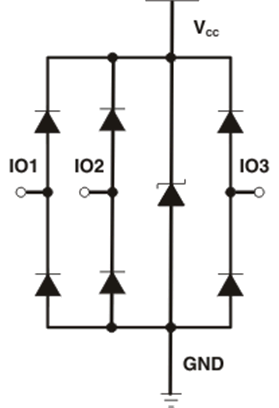

TPD3E001是一款基于三通道瞬态电压抑制器(TVS)的静电放电(ESD)保护二极管阵列。 TPD3E001额定能够以IEC 61000-4-2国际标准(4级)规定的最高水平消散ESD冲击。该器件的每通道IO电容为1.5 pF,非常适合用于高速数据IO接口。超低泄漏电流(<1 nA max)适用于血糖仪和心率监测仪等应用中的精密模拟测量。
TPD3E001可用于节省空间的DRY(USON),DRL(SOT) )和DRS(WSON)封装,规定在-40°C至85°C的温度范围内工作。另请参见TPD2E2U06,TPD4E1U06和TPD6E001,分别为具有不同通道数的ESD保护二极管阵列的2,4和6通道ESD保护选项。与TPDxE001系列相比,TPD2E2U06提供更高级别的IEC ESD保护,无需输入电容。与TPDxE001系列相比,TPD4E1U06无需输入电容,提供更高的IEC ESD保护,并提供更低的电容。
特性
  • IEC61000-4-2 Level-4 ESD保护
    • ±8-kV IEC 61000-4-2接触放电< /li>
    • ±15kV IEC 61000-4-2气隙​​放电
  • 5.5-A峰值脉冲电流(8/20-μs脉冲)< /li>
  • I /O电容:1.5 pF(典型值)
  • 低漏电流:1-nA(最大值)
  • 低电源电流:1-nA(典型值)
  • 0.9V至5.5V电源电压范围
  • 节省空间的DRY,DRL和DRS封装

方框图 (1)
