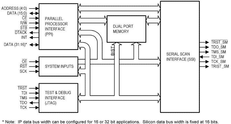

SCANSTA101设计用作IEEE 1149.1边界扫描测试系统的测试主机。它适用于嵌入式IEEE 1149.1应用,也可作为独立边界扫描测试仪的组件。
SCANSTA101是SCANPSC100的增强版本和替代品。 SCANSTA101支持IEEE 1149.1测试访问端口(TAP)标准和IEEE 1532标准,用于可编程设备的系统内配置。
SCANSTA101可提高测试向量吞吐量并降低系统处理器的软件开销。 SCANSTA101为系统处理器提供了一个简单的基于寄存器的接口。德州仪器(TI)提供可包含在嵌入式系统软件中的C语言源代码。 SCANSTA101及其支持软件的组合包括一个用于边界扫描操作的简单API。
从SCANSTA101到系统处理器的接口是通过读写寄存器来实现的,其中一些寄存器映射到SCANSTA101内存。硬件握手和中断线作为处理器接口的一部分提供。
SCANSTA101作为独立器件提供,采用49引脚NFBGA封装。它也可用作可编程逻辑器件中的IP宏。
特性
  • 与IEEE标准版兼容。 1149.1(JTAG)测试访问端口和边界扫描架构
  • 德州仪器(TI)的SCAN Ease(SCAN嵌入式应用软件启动器)软件版本2.0支持
  • 使用通用,异步处理器接口;兼容多种处理器和处理器时钟(PCLK)频率
  • 16位数据接口(IP可扩展至32位)
  • 2k x 32位双端口存储器< /li>
  • 支持即时加载(LotF)和预加载的矢量运行模式
  • 板载序列发生器允许多向量操作,例如将数据加载到FPGA所需的操作
  • 板载比较支持测试数据(TDI)验证与预加载的预期数据
  • 32位线性反馈移位寄存器(LFSR)在用于签名压缩的测试数据输入(TDI)端口
  • 状态,移位和BIST宏允许使用预定测试模式选择(TMS)序列
  • 在3.3 V电源电压下工作,具有5 V容差I /O
  • 输出支持掉电TRI-STATE模式。
