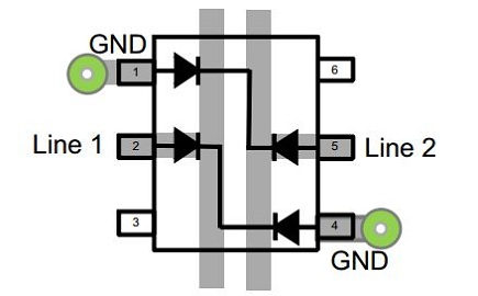

TPD2E1B06是一款双通道超低电容ESD保护器件。它提供±10KV IEC接触ESD保护。其1pF线路电容值使得这款器件适合于广泛应用。典型应用接口为USB 2.0,低压差分信令(LVDS)和I2C。有两个针对TPD2E1B06的常见布局布线方法并且都在部分中突出显示。

方框图 (3)
