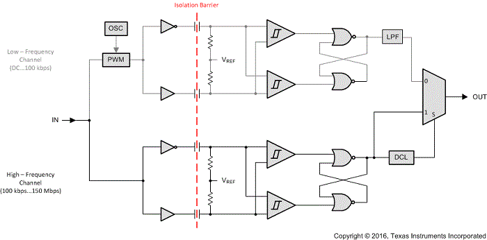

ISO7220x和ISO7221x系列器件是双通道数字隔离器。为了保证PCB布局,通道在ISO7220x中与ISO7221x中的相反方向和ISO7221x中的相反方向上定向。这些器件具有逻辑输入和输出缓冲器,由TI的二氧化硅(SiO 2 )隔离栅隔开,每个VDE提供高达4000V PK 的电流隔离。与隔离电源配合使用时,这些器件可以阻止高压和隔离接地,同时防止数据总线或其他电路上的噪声电流进入本地接地并干扰或损坏敏感电路。
二进制输入信号被调节,转换为平衡信号,由电容隔离屏障决定。在隔离栅上,差分比较器接收逻辑转换信息,然后相应地设置或重置触发器和输出电路。跨越屏障发送周期性更新脉冲以确保输出的正确级别。如果没有每4μs接收到该直流刷新脉冲,则认为输入未被供电或未被主动驱动,并且故障保护电路将输出驱动至logichigh状态。
小电容和由此产生的时间常数提供快速操作,信号速率可从0 Mbps(DC)到150 Mbps(线路的信号传输速率是每秒产生的电压传输次数,以单位表示BPS)。 A选项,B选项和C选项器件在输入端具有TTL输入阈值和噪声滤波器,可防止瞬态脉冲传递到器件的输出。 M选项器件具有CMOSV CC /2输入阈值,没有输入噪声滤波器和额外的传播延迟。
ISO7220x和ISO7221x系列器件需要两个电源电压2.8 V(C级),3.3 V,5 V或任何组合。当采用2.8V 3.3V电源供电时,所有输入均具有5V容差,所有输出均为4mA CMOS。
ISO7220x和ISO7221x系列器件的特点是在环境温度范围内工作。 -40°C至+ 125°C。

参数 与其它产品相比 数字隔离器
Integrated Isolated Power
Number of Channels (#)
Forward/Reverse Channels
Isolation Rating (Vrms)
Surge Voltage Rating (Vpk)
Data Rate (Max) (Mbps)
Propagation Delay (Typ) (ns)
Default Output
VCC (Min) (V)
VCC (Max) (V)
Rating
Operating Temperature Range (C)
Pin/Package
ISO7220M ISO7220A ISO7220C ISO7221A ISO7221C ISO7221M
No     No     No     No     No     No
2     2     2     2     2     2
2/0     2/0     2/0     1/1     1/1     1/1
2500     2500     2500     2500     2500     2500
4000     4000     4000     4000     4000     4000
150     1     25     1     25     150
10     405     36     405     36     10
High     High     High     High     High     High
3.3     3.3     2.8     3.3     2.8     3.3
5     5     5     5     5     5
Catalog     Catalog     Catalog     Catalog     Catalog     Catalog
-40 to 125     -40 to 125     -40 to 125     -40 to 125     -40 to 125     -40 to 125
8SOIC     8SOIC     8SOIC     8SOIC     8SOIC     8SOIC
