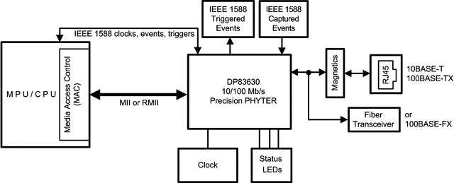

DP83630 Precision PHYTER器件可提供最高级别的精确时钟同步,实现基于IEEE 1588标准的实时工业连接。 DP83630具有确定性,低延迟,允许选择微控制器,无需硬件定制。集成的1588功能使系统设计人员能够灵活,精确地接近有线时间戳。该器件支持的三个关键1588功能包括:
- 用于时钟同步的数据包时间戳
- 集成IEEE 1588同步低抖动时钟生成
- 已同步事件触发和通过GPIO进行时间标记
DP83630提供德州仪器独有的创新诊断功能,包括在标准操作期间动态监控链路质量以进行故障预测。这些高级功能允许系统设计人员实现故障预测机制,以检测和警告恶化和变化的链路状况。这种单端口快速以太网收发器可以支持铜缆和光纤介质。

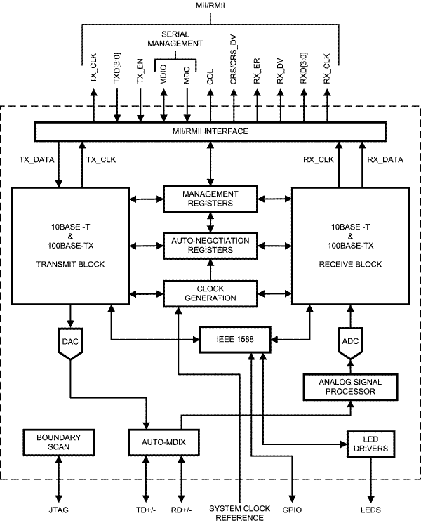

特性
  • 支持IEEE 1588 V1和V2
  • 支持UDP /IPv4,UDP /IPv6和Layer2以太网数据包
  • IEEE 1588时钟同步
  • 可选频率同步低抖动时钟输出
  • 时间戳分辨率为8 ns
  • 允许Sub 10 ns同步到主参考< /li>
  • 用于触发或捕获的12个IEEE 1588 GPIO
  • 确定性,低发送和接收延迟
  • 动态链路质量监控
  • 基于TDR的电缆诊断和电缆长度检测
  • 10/100 Mb /s数据包BIST(内置自检)
  • 无误差操作,最长150米CAT5电缆
  • ESD保护 - 8 kV人体模型
  • 2.5 V和3.3 VI /Os和MAC接口
  • Auto-MDIX for 10/100 Mbps
  • Auto-Crossover in强制操作模式
  • RMII版本1.2和MII MAC接口
  • RMII主模式
  • 25 MHz MDC和MDIO串行管理接口
  • IEEE 802.3u 100 BASE-FX光纤接口
  • IEEE 1149.1 JTAG
  • 可编程LED支持链路,10/100 Mb /s模式,双工,活动和碰撞检测
  • 可选的100BASE-TX快速链路丢失检测
  • 工业温度范围
  • 48引脚WQFN封装(7mm)x(7mm)
