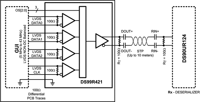

DS99R421将FPD-Link输入转换为4个非DC平衡LVDS(3 LVDS数据+ LVDS时钟)和3个过采样低速控制位到具有嵌入式时钟信息的单个LVDS DC平衡串行流。通过消除3个并行LVDS数据输入和LVDS时钟路径之间的偏差问题,该单个串行流简化了通过单个差分PCB走线和电缆对传输24位总线。它通过将4个LVDS对缩小到1个LVDS对来节省系统成本,从而减少PCB层,电缆宽度,连接器尺寸和引脚。
DS99R421在高速I /O上集成了一个串行LVDS信号。嵌入式时钟LVDS提供低功耗和低噪声环境,可通过串行传输路径可靠地传输数据。通过优化工作频率范围内的转换器输出边沿速率,EMI进一步降低。
此外,该器件具有预加重功能,可使用有损电缆在较长距离上增强信号。内部DC平衡编码用于支持AC耦合互连。
特性
  • 5 MHz-43 MHz嵌入式时钟&直流平衡数据传输(21个总LVDS数据位和3个低速LVCMOS数据位)
  • 通过LVDS输出上的外部电阻实现用户可调预加重驱动能力,并能够驱动高达10米的屏蔽双绞线 - 对电缆
  • 支持交流耦合数据传输
  • LVDS输入端的100Ω集成终端电阻
  • 掉电控制
  • 可用@SPEED BIST到DS90UR124以验证链路完整性
