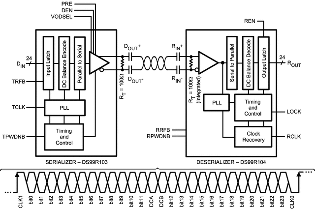

DS99R103 /DS99R104芯片组将24位并行总线转换为带有嵌入式时钟信息的完全透明的数据/控制LVDS串行流。这种单串行流通过消除并行数据和时钟路径之间的偏差问题,简化了在PCB走线和电缆上传输24位总线的过程。它通过缩小数据路径来节省系统成本,从而减少PCB层,电缆宽度,连接器尺寸和引脚。
DS99R103 /DS99R104在高速I /O上集成了LVDS信号。 LVDS提供低功耗和低噪声环境,可通过串行传输路径可靠地传输数据。通过优化工作频率范围内的串行器输出边沿速率,EMI进一步降低。
此外,该器件具有预加重功能,可使用有损电缆在较长距离上增强信号。内部DC平衡编码/解码用于支持AC耦合互连。
特性
  • 3 MHz-40 MHz时钟嵌入式和DC平衡24:1和1:24数据传输
  • 能够使用驱动屏蔽双绞线
  • 发送器和接收器上并行数据的用户可选时钟边沿
  • 内部直流平衡编码/解码 - 支持无需外部编码的交流耦合接口< /li>
  • 发送器和接收器的单独掉电控制
  • 接收器上的嵌入式时钟CDR(时钟和数据恢复),无需外部参考时钟源
  • 全部用于支持实时可插拔应用程序的代码RDL(随机数据锁定)
  • 确保接收方数据完整性的LOCK输出标志
  • 平衡T SETUP /T < sub> HOLD 接收器侧RCLK和RDATA之间
  • PTO(逐行导通)LVCMOS输出降低EMI并最大限度地降低SSO效果
  • 所有LVCMOS输入和控制引脚内部下拉
  • Transmi上PLL的片上滤波器接收器
  • 接收器上的集成100Ω输入端接
  • 4 mA接收器输出驱动器
  • 48引脚TQFP和48引脚WQFN封装
  • < li>纯CMOS.35μm工艺
  • 电源范围3.3V±10%
  • 温度范围-40°C至+ 85°C
  • 8 kV HBM ESD容差

方框图 (1)
