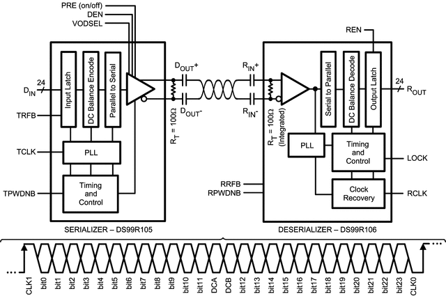

数据: DS99R105/DS99R106 3-40MHz DC-Balanced 24-Bit LVDS Serializer and Deserializer 数据表
DS99R105 /DS99R106芯片组将24位并行总线转换为带有嵌入式时钟信息的完全透明的数据/控制LVDS串行流。这种单串行流通过消除并行数据和时钟路径之间的偏差问题,简化了在PCB走线和电缆上传输24位总线的过程。它通过缩小数据路径来节省系统成本,从而减少PCB层,电缆宽度,连接器尺寸和引脚。
DS99R105 /DS99R106在高速I /O上集成了LVDS信号。 LVDS提供低功耗和低噪声环境,可通过串行传输路径可靠地传输数据。通过优化工作频率范围内的串行器输出边沿速率,EMI进一步降低。
此外,该器件具有预加重功能,可使用有损电缆在较长距离上增强信号。内部DC平衡编码/解码用于支持AC耦合互连。

方框图 (1)
