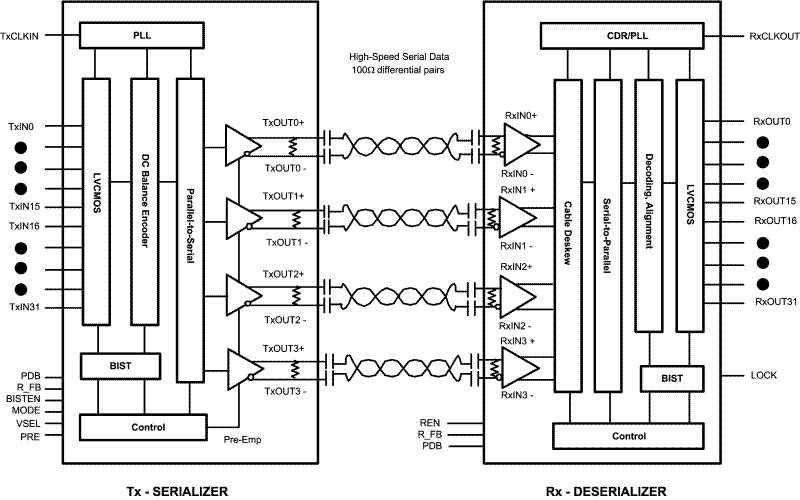

DS92LV3241(SER)将32位数据总线串行化为2或4个(可选)嵌入式时钟LVDS串行通道,数据有效负载率高达2.72通过电缆(如CATx)或背板FR-4跟踪的Gbps。配套DS92LV3242(DES)对2个或4个LVDS串行数据通道进行反序列化,对通道间延迟变化进行去偏移,并将LVDS数据流转换回32位LVCMOS并行数据总线。
片上数据随机化/加扰和DC平衡编码以及可选串行器预加重可确保在较长,有损耗的电缆和背板上实现稳健的低EMI传输。解串器自动锁定输入数据,无需外部参考时钟或特殊同步模式,提供简单的“即插即锁”操作。
通过在数据有效负载中嵌入时钟并包括信号调理功能, Channel-Link II SerDes器件可减少走线数量,消除偏斜问题,简化设计工作,降低各种视频,控制和成像应用的电缆/连接器成本。内置的AT-SPEED BIST功能可验证链路完整性,并可用于系统诊断。
