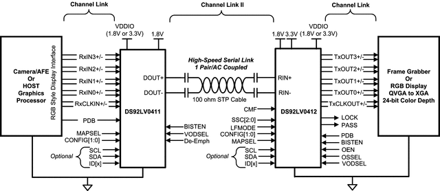

DS92LV0411(串行器)和DS92LV0412(解串器)芯片组将通道链路LVDS视频接口(4 LVDS数据+ LVDS时钟)转换为高速串行化通过单个CML对接口。
DS92LV0411 /DS92LV0412使当前使用流行的Channel Link或Channel Link型设备的应用程序能够无缝升级到嵌入式时钟接口,以降低互连成本或简化设计挑战。与传统的单端宽总线接口相比,并行LVDS接口还可减少FPGA I /O引脚,电路板走线数量并缓解EMI问题。

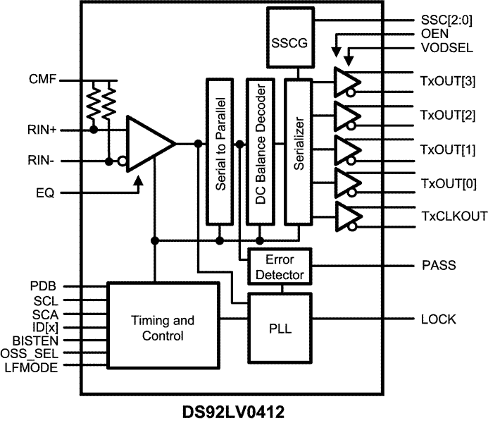

可编程发送去加重,接收均衡,片上加扰和直流平衡可以在有损电缆和背板上实现更长距离的传输。解串器自动锁定输入数据,无需外部参考时钟或特殊同步模式,提供简单的“即插即用”操作。
DS92LV0411和DS92LV0412可通过I2C接口和引脚进行编程。内置的AT-SPEED BIST功能可验证链路完整性,可用于系统诊断。
DS92LV0411和DS92LV0412可与DS92LV2411或DS92LV2412互换使用。这使设计人员能够灵活地连接到主机设备和接收具有不同接口类型的器件,LVDS或LVCMOS。
