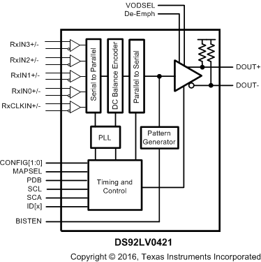

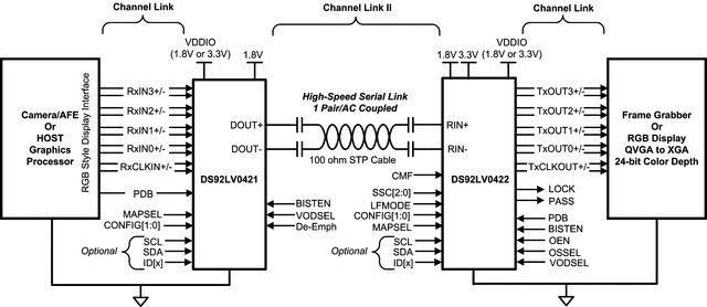

DS92LV042x芯片组通过单个CML对将Channel Link LVDS视频接口(4 LVDS Data + LVDS Clock)转换为高速串行接口。 DS92LV042x使当前使用流行的Channel Link或OpenLDI LVDS型设备的应用程序能够无缝升级到嵌入式时钟接口。这种串行总线方案降低了互连成本并简化了设计挑战。与传统的单端宽总线接口相比,并行OpenLDI LVDS接口还可以减少FPGA I /O引脚,电路板走线数量并缓解EMI问题。
可编程发送去加重,接收均衡, - 芯片加扰和直流平衡可以在有损电缆和背板上实现更长距离的传输。 DS92LV0422无需外部参考时钟或特殊同步模式即可自动锁定输入数据,操作简便。
DS92LV042x芯片组可通过I 2 C接口进行编程,也可通过引脚。内置的高速BIST功能可验证链路完整性,并可用于系统诊断。 DS92LV0421和DS92LV0422可与DS92LV2421或DS92LV2422互换使用。这使设计人员能够灵活地连接到主机设备和接收具有不同接口类型的设备:LVDS或LVCMOS。
