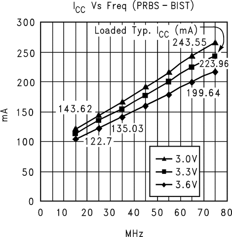

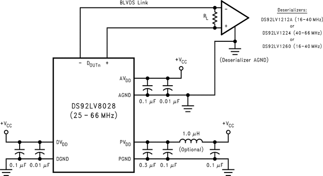

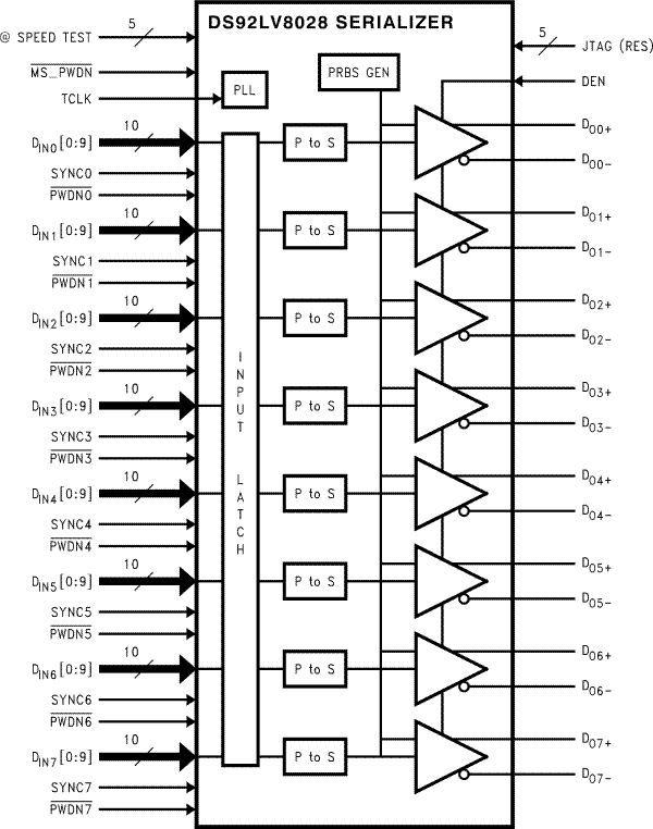

DS92LV8028将8个串行器设备集成到一个芯片中。 DS92LV8028可以同时串行化多达8个10位数据流。 10位并行输入是LVTTL信号电平。串行输出是LVDS信号,具有额外的驱动电流,适用于点对点和轻载多点应用。 DS92LV8028中的每个串行器模块均使用单个共用PLL的选通脉冲独立工作。
DS92LV8028采用+ 3.3V单电源,典型功耗为740mW(3.3V /PRBS /66 MHz) 。每个串行器通道都具有独特的断电控制,可进一步节省功耗。
对于高速LVDS串行数据传输,线路质量至关重要,因此DS92LV8028包含@SPEED TEST功能。每个串行器通道都具有内部生成PRBS数据模式的能力。该模式由具有补码PRBS验证电路的特定解串器(SCAN921224)接收。解串器检查数据模式是否存在误码,并报告解串器上测试验证引脚上的任何错误。
有关其他信息,请参阅本数据表中的部分。

  • 所有8个通道同步到一个并行时钟速率,从25到66 MHz
  • 复制多个DS92LV1021的功能和' 1023 10位串行器设备
  • 将一到八个10位并行输入串行化为带嵌入式时钟的数据流
  • 八个5 mA修改总线LVDS输出,可驱动双终端
  • @Speed测试 - 用于检查LVDS传输路径到SCAN921224或SCAN921260的PRBS生成

  • 740mW典型功耗(加载,PRBS, 66MHz,3.3V)
