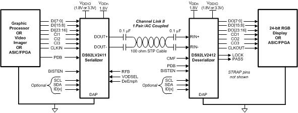

DS92LV2411(串行器)和DS92LV2412(解串器)芯片组将并行24位LVCMOS数据接口转换为带嵌入式时钟的单个高速CML串行接口信息。这种单串行流消除了时钟和数据之间的偏差问题,减少了连接器尺寸和互连成本,可通过FR-4印刷电路板背板,差分或同轴电缆传输24位或更少的总线。
除了24位数据总线接口外,DS92LV2411 /12还具有用于低速信号的3位控制总线。这允许实现每像素高达24位(RGB888)的视频和显示应用。
可编程发送去加重,接收均衡,片上加扰和DC平衡,可通过有损电缆进行长距离传输。背板。 DS92LV2412无需外部参考时钟或特殊同步模式即可自动锁定输入数据,从而实现轻松的“即插即用”或“热插拔”操作。通过使用低压差分信号,接收器驱动强度控制和扩频时钟功能,可以最大限度地降低EMI。
DS92LV2411 /12芯片组可通过I2C接口和引脚进行编程。内置的AT-SPEED BIST功能可验证链路完整性,可用于系统诊断。
