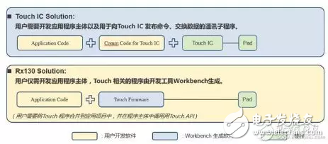

1、初次建立触控应用程序的工作负荷及调试难度
从初次建立触控应用程序的工作负荷及调试难度对比二者的不同。使用触控 IC和触控 MCU应用方案中软、硬件组成示意图,如图1所示。
图1 使用触控IC和MCU应用方案中软、硬件组成图
使用触控 IC的应用方案中,主控MCU和触控 IC 之间的数据交换,通常是通过串行接口(例如,I2C、SPI)实现的。
因此,用户需要开发相应的通讯程序,执行数据的交换。无论是利用主控MCU的硬件串行接口,还是使用软件模拟串行协议实现数据传输,都增加了软件开发的负荷。
特别是在调试初期,如果主控MCU不能正确检测到触控动作,需要判断故障源是触控 IC异常,或者是通讯程序异常,还是主控MCU侧检测程序的错误。因此,很大程度上增加了软件调试的难度。

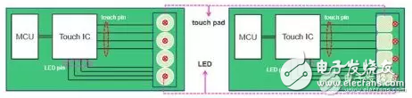

4、LED驱动
从LED驱动的角度,比较二者的异同。通常,触控 IC内置了LED Driver。如果应用方案中需要使用LED表示触控动作的有/无,并且应用产品的结构设计,要求LED紧邻触控电极,如图5所示,那么使用触控 IC更方便PCB的Layout。
图5 触控IC更方便PCB的Layout
但是,并非所有的应用产品,都需要使用LED表示触控动作的有/无,例如,简易的触控 Pad。
