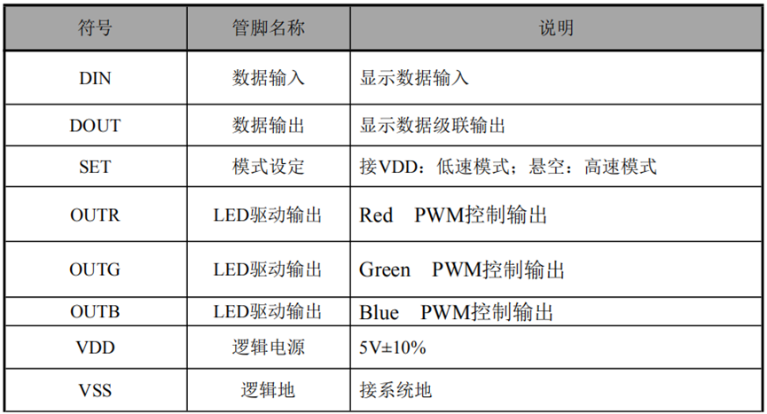

四、管脚功能定义:
led

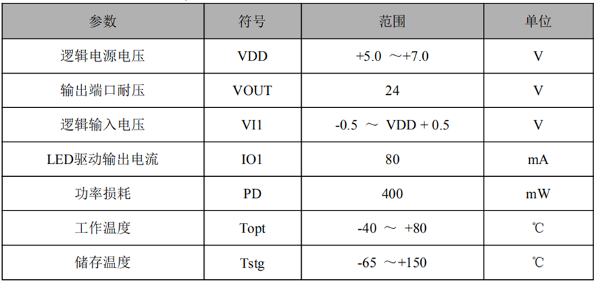

五、 电气参数:
极限参数(Ta = 25℃, Vss = 0 V)
led

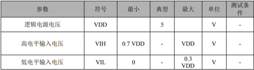

正常工作范围(Ta = -20 ~ +70℃,Vss = 0 V)
led

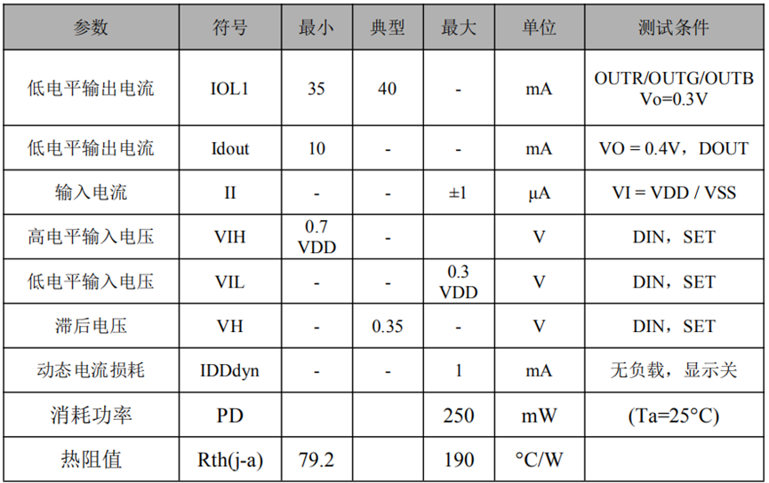

电气特性(Ta = -20 ~ +70℃,VDD = 4.5 ~ 5.5 V, Vss = 0 V)
led

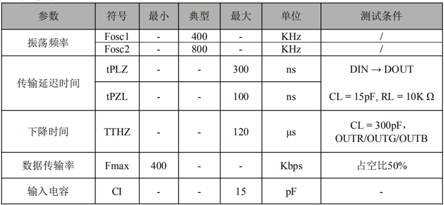

开关特性(Ta = -20 ~ +70℃,VDD = 4.5 ~ 5.5 V)
led

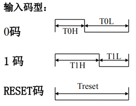

七、时序波形图:
led

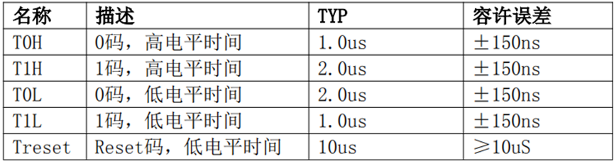

低速模式时间:
led
注:当为高速模式时,以上时间仅需一半(Reset码时间不变)。

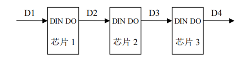

连接方法:
led

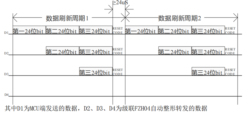

数据传输方法:
led

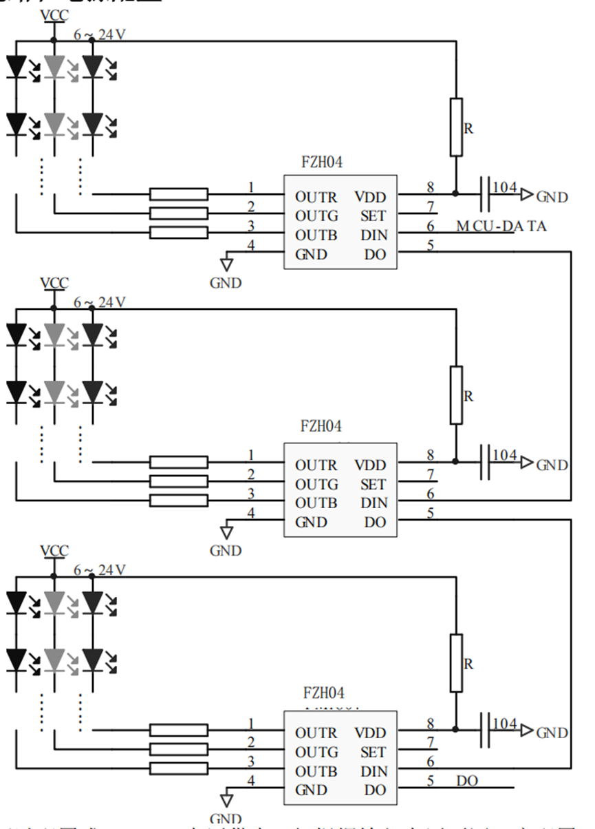

八、应用电路和电源配置:
led

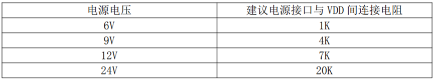

        FZH04 可以配置成 6~24V 电压供电,但根据输入电压不同,应配置不同的电源 电阻,该阻值列表如下:
led
        在实际应用中,VDD 电压恒定在 5V 左右,SET 端接高时,应连接在 VDD,禁止 接外部电源 VCC,防止芯片击穿。

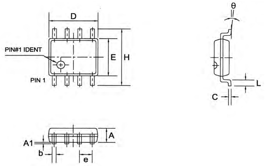

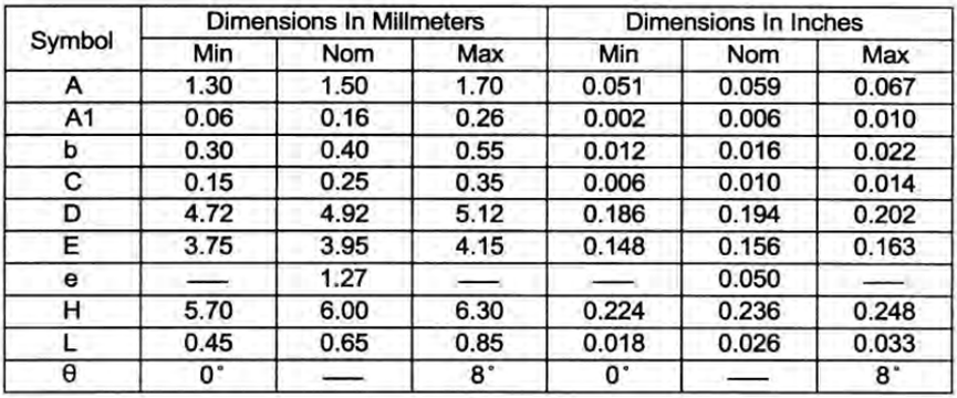

九、IC 封装示意图:
Sop8:
ledled
