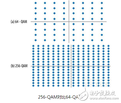

802.11ac采用256-QAM调制模式,对比802.11n标准,它采用的是64-QAM,而802.11ac使用的是256-QAM。QAM的级别越高,每次发射信号所能包含的数据量也会越多。
我们找到的这张图可以看出,每一个点便是数据包,256-QAM对比64-QAM,数据包的密度更大,在同一单位时间里面所能传输的数据量也会更多。当然QAM级别越高,容易产生错误的码率,不过即便这样,802.11ac的标准理论网速要比802.11n高。

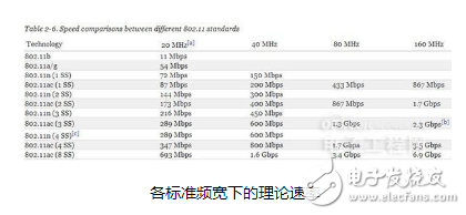

第二个便是802.11ac引入了80/160MHz的频宽,其理论网速翻倍提升。在单链路链接的前提下,在80MHz的频宽的802.1ac网络的理论速率已经可以达到433Mbps,等于3x3 MIMO的40MHz的802.11n的网络理论速率,因此在80/160MHz的频宽下,加上256-QAM,802.11ac的网络速率提升是很明显的。

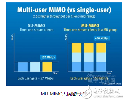

MU-MIMO(Multiple User)的出现便是解决这一问题的,在常规MIMO基础下添加多用户同时通信的模式,这样便能把全部无线带宽充分利用起来。如果你家里只有4个终端的时候,可能并不会有明显的延迟感觉,可是如果你有10个终端或以上都要联网,Wi-Fi就会变得拥挤,这意味着缓冲等待的时间就会很长,网络视频就不能流畅播放。随着家庭个人所拥有的智能终端的增多,很多人的家中显然不会只有4个的联网终端,拥有MU-MIMO,连接的效率将会大大提高,这项技术不只是家里、企业,在很多公共场所都能用得到。
多用户同时接入的情况下,可以把通信延迟降低,同时MU-MIMO并不需要用户设置,只要终端和路由器都支持MU-MIMO技术,两者的连接便会很自然地利用起来。

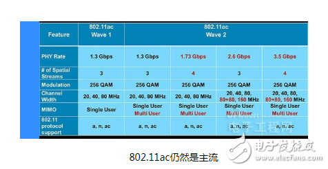

Wave 1方案加入了256-QAM调制解调模式和80MHz频段两种特性,其余技术指标与当时主流家用的802.11n路由器是一样,如MIMO仍然使用SU-MIMO和最高的3x3的MIMO阵列,因此802.11ac路由器只在单链路的情况下相比802.11n提升许多。Wave 2加入了MU-MIMO技术,同时相比Wave 1使用的3x3 MIMO阵列,它能够提高到4x4 MIMO,天线阵列更高级,单频段的理论网络速率已经达到了1766Mbps。

我们越来越离不开WiFi,它也在不断升级变化当中。经历了802.11a/b/n/ac的WiFi标准迭代,现在主流的802.11ac虽然标准不变,但是通过诸如MU-MIMO、三频WiFi、80/160MHz、256-QAM等各种功能和技术,802.11ac网络容量、连接速率不断在扩大和提高。
