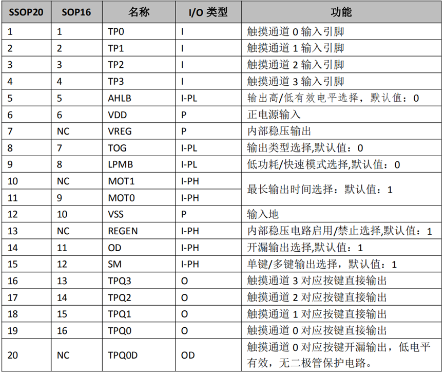

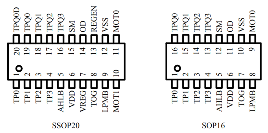

3 封装及引脚定义
驱动芯片驱动芯片
注意:
        I => CMOS 输入。
        I-PH => 带上拉电阻的 CMOS 输入。
        I-PL => 带下拉电阻的 CMOS 输入
        O => CMOS 输出。
        P => 电源/地。
        OD => CMOS 开漏输出。

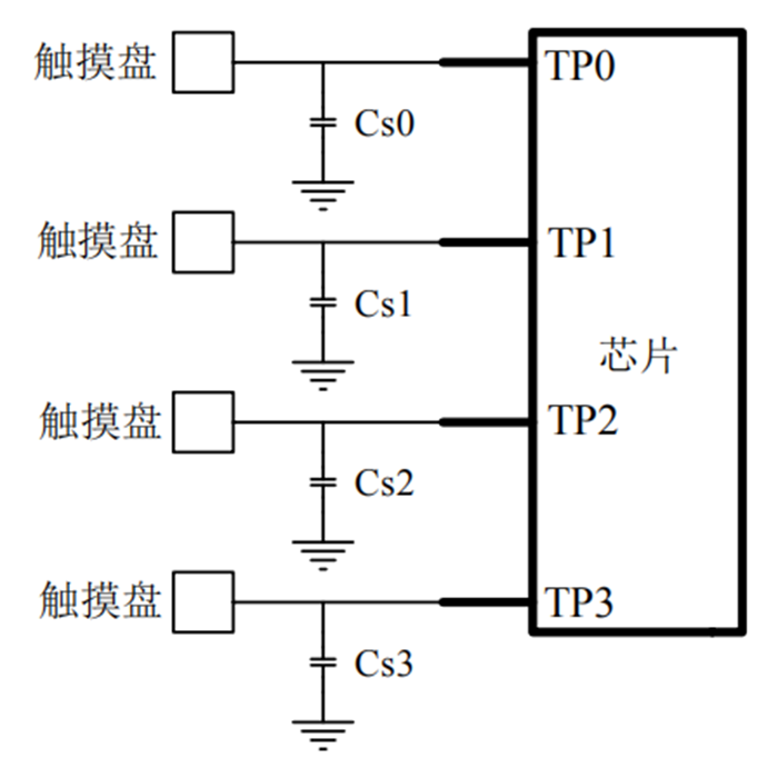

1-3 通过调节外接电容Cs0~Cs3
        若其他条件固定不变,可以根据各键的实际情况通过调节Cs 电容值使其达到最佳的 灵敏度,同时以 使各键的灵敏度达到一致。当Cs 电容不接时其灵敏度为最高。Cs0~Cs3 的容值越大其灵敏度越低, Cs 可调节范围为:0≦Cs0~Cs3≦50pF。

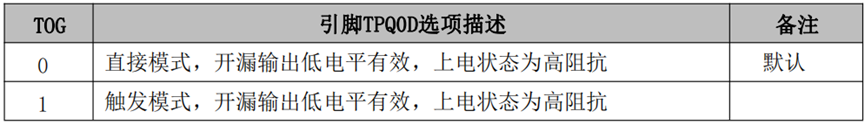

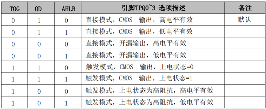

2.输出模式选择(由TOG,OD,AHLB 引脚选择)
        FZH34 在直接输出模式下其输出引脚(TPQ0~TPQ3)可由 AHLB 引脚来设定其输出高电
平或低电平 有效,同时也可由 TOG 引脚来设定为触发模式或通过 OD 引脚来设定为开漏输 出模式(有二极管保护电 路),另外 TPQ0D 为开漏模式输出仅提供低电平有效且不带二极管保护电路。

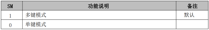

3.有效键输出选择 (由SM 引脚选择)
        FZH34 可通过SM 引脚来选择单键和多键输出模式。
驱动芯片
        多键模式:TP0-TP3 可同时输出被触摸到的二个或二个以上的键。
        单键模式:TP0-TP3 只能有一个键输出,当某一个键被检测到并输出时, 另外3 个键触摸将无效。

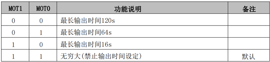

4.有效键最长输出时间 (由MOT0, MOT1 引脚选择)
        如果因其它非正常因素造成有物体触摸到键并且电容量改变足够以被承认为有效触 摸,会使其一直动 作,为了防止此类现象的发生,所以FZH34 设计了有效键最长输出时间 设定电路,可设置键的最长输出 时间,当物体触摸时间超过所设定时间时,系统将会返回到上电初始化状态并停止输出直到下一次被触摸。

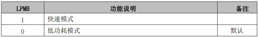

5.快速模式和低功耗模式选择(由LPMB 引脚选择)
        FZH34 有提供快速和低功耗两种模式可选择,由LPMB 引脚进行选择,当LPMB 引脚连接到VDD时FZH34 工作在快速模式下,当LPMB 引脚悬空或接VSS 时,FZH34 工作在低功耗模式。 在快速模式下,其响应速度较快,但是耗电流会稍大。在低功耗模式下,功耗会较小,但是首次触摸时其响应速度会慢些,此后其响应速度将和快速模式一样,因此时系统已经自动转换到快速模式下进行工 作。当所有键释放超过8s后,系统又将恢复到低功耗工作模式。

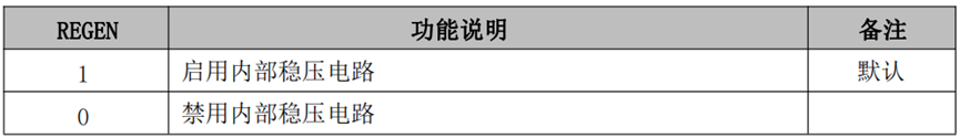

6.内部稳压电路启用/禁用选择(由REGEN 引脚选项)
        FZH34 有内部稳压电路,通过REGEN 引脚可以选择是否启用内部稳压电路,当REGEN 引 脚悬空或连接到VDD 时即启用内部稳压电路。当REGEN 引脚连接到VSS 时,则禁用内部稳压电路,当禁用内部稳压电路时,VREG 引脚必须与外部VDD 相连接。

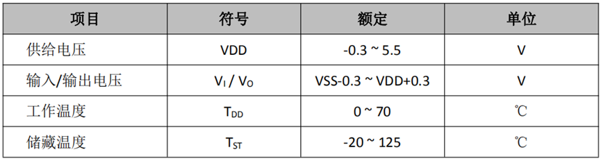

5 绝对最大值
        所有电压以VSS为参考

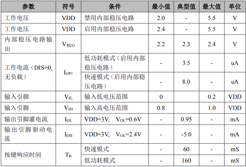

6 电气参数
.所有电压以VSS 为参考﹐VDD=3.0V,环境温度为25℃

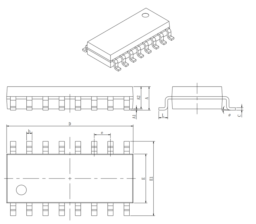

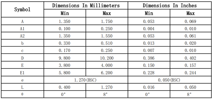

7 封装说明
SOP16
