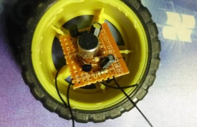

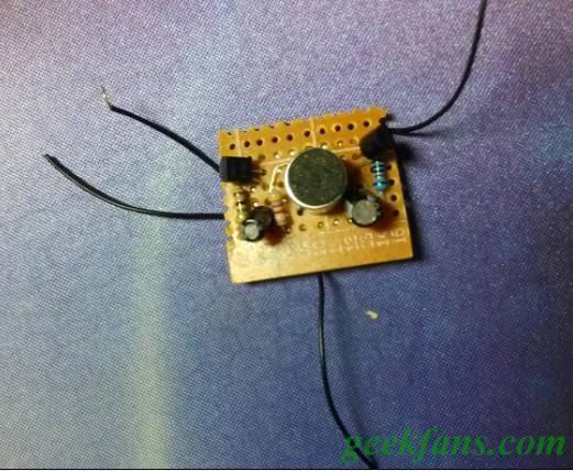

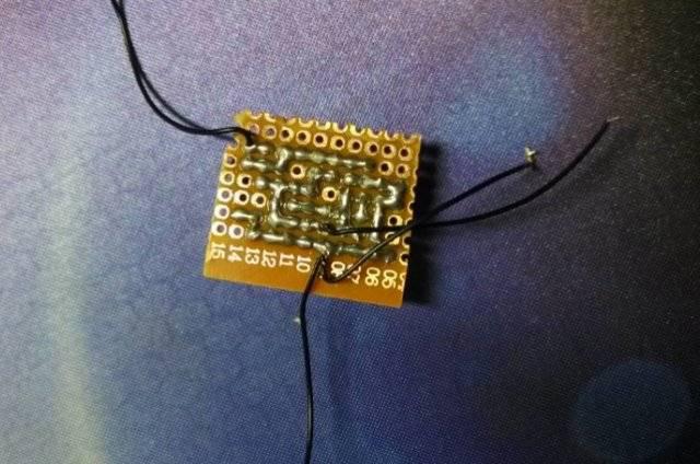

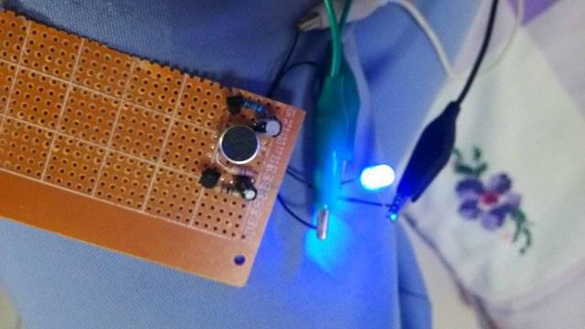

这是焊接好的板子 (大家记得要稍微控制一下体积哦,尽量紧密一点不然万一塞不进车轮里面就囧了)
先测试一下电路有没有问题
裁剪一下,记得控制好体积~

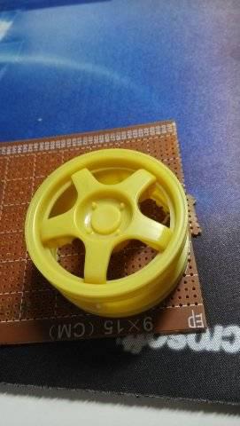

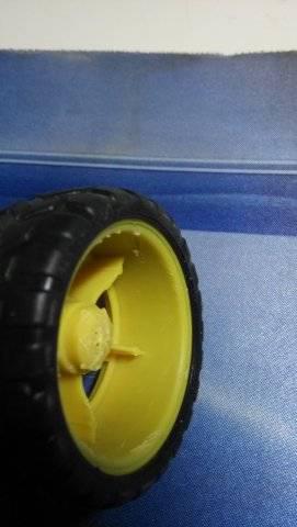

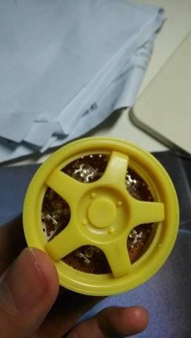

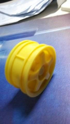

然后把车轮加工一下,把中间的连接轴给削掉,我用的是电磨,但我一直觉得热切割更方便!
抽时间会发帖介绍一下热切割,经常玩航模的同志肯定知道吧,我也是从模型论坛上知道工具的。

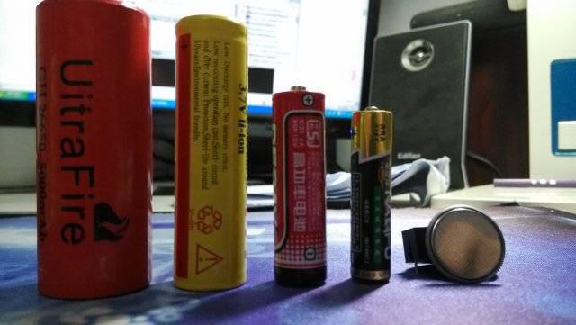

然后我想了想该用什么电池呢?本来想把电池也放在里面,但是担心空间不够,而且用纽扣电池LED亮度不够所以
我就把电源线引出来了,用锂电18650供电。
做好了声控的电路板,接下来还要做第二块,就是那五个LED的板子

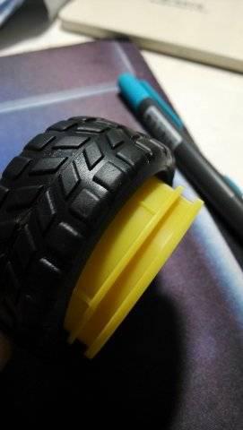

把轮胎的胶套先取下来

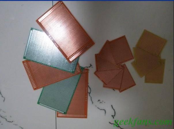

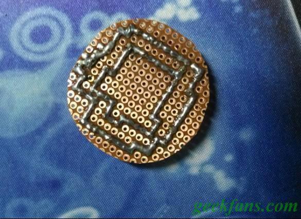

把电路板放上去描出一个圆。

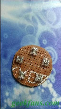

电路板从大剪到小,不要心急,多比对两遍,最好让大小刚合适,能放到轮圈里就好(哈哈,多多的电路板)

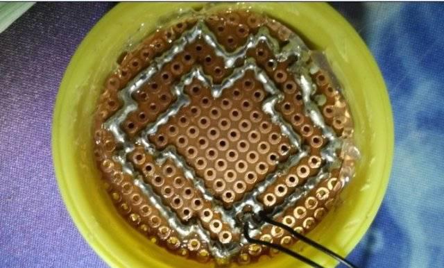

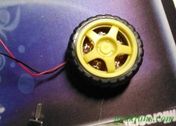

剪裁好电路板后,把食人鱼灯珠焊上去,注意要根据轮胎廓的空隙仔细选定焊的位置,这里选择食人鱼LED主要是因为它的亮度比较不错,散光效果也很好,正是我需要的!

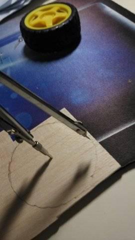

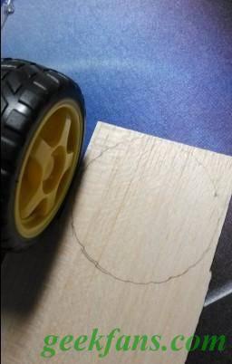

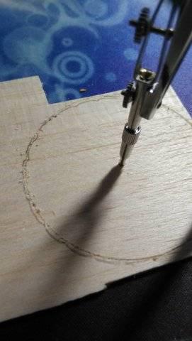

接下来要做的就是用木板(我的是轻木板)切割成和轮胎一样大的圆,等会封底用。

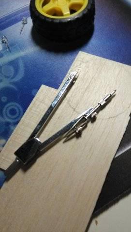

这里说个好用的方法,就是用圆规的尖头去割木板,效率很高滴
正面划几圈,换反面再来几下,就搞定了

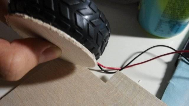

然后就是组装了,把轮胎侧面打一个洞把电源线掏出来
用热熔胶固定LED灯板

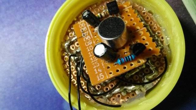

然后把声控电路板叠在上面,这个就不用粘了,因为空间正好,所以他就被挤在里面了,不会晃动。

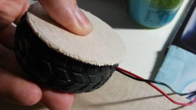

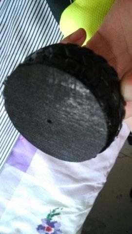

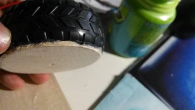

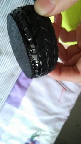

然后把轻木板做的底板放上去,用手压好,然后用热熔胶粘住。
粘住之后,再剪切 打磨一下木板,尽量贴合轮胎
为了使它更漂亮,再来瓶黑色喷漆,先喷反面,再把侧面一点一点的上好色
喷完才发现我手上也不少···大家要小心哦~
喷好之后再修修边角,尽量达到完美~

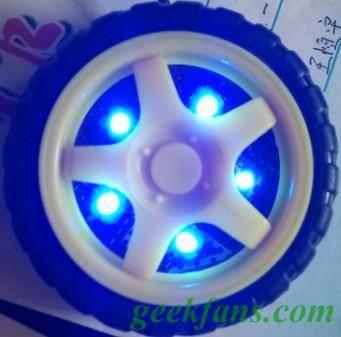

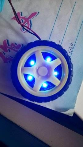

接下来就是成品了~看看怎么样~
有音乐时····
