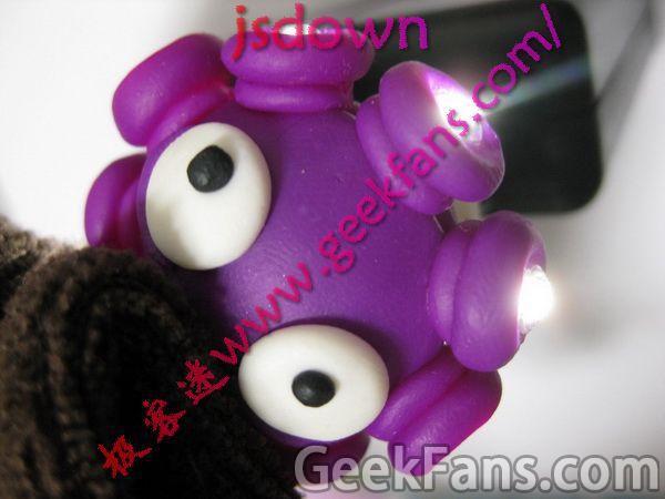

心想淘不随人意,干脆自己动手做,让我来填补淘宝的空白吧。做一个USB光控LED灯,下面先看看我做好的纯手工艺术作品(如图1如图2),在脑海里先建立一下概念,然后就随我来制作吧。
(图1)
(图2)

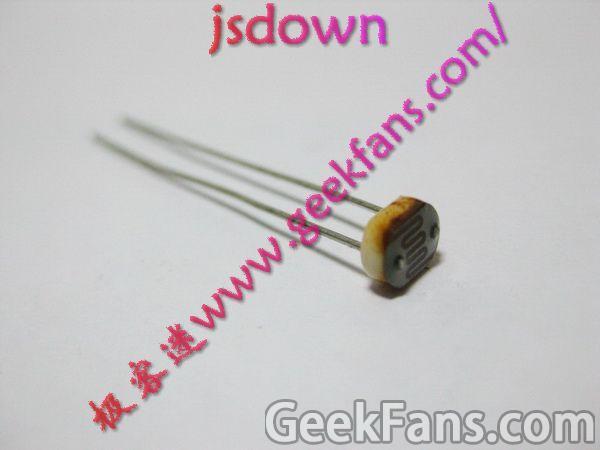

1、光敏电阻一个LDR1-GL5516(如图4)。也可换成GL5528,对光的敏感度不同而已。
(图4)

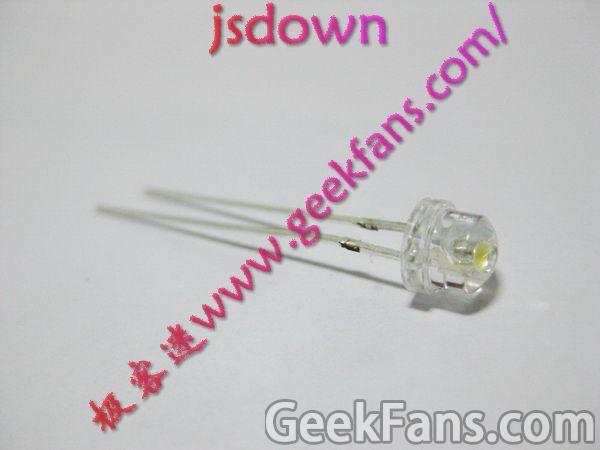

2、高亮白光LED灯D1电压是3.2~3.4V的8个,根据不同用途,可以换成电压3.2V任何颜色的LED,也可以是单个或多个LED各种颜色并联搭配使用。(如图5)。
(图5)

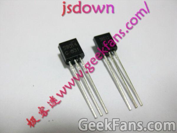

3、两个三极管,一个是S9014另一个是S9012(如图6)。也可以换成S8050和S8550。如果手头有贴片三极管那更好,更节省空间。三极管初学者可以这样辨别三极管的三个管脚,把图4中三极管平面朝自己,三个管脚分别是E、B、C。或者用万用表测量。
(图6)

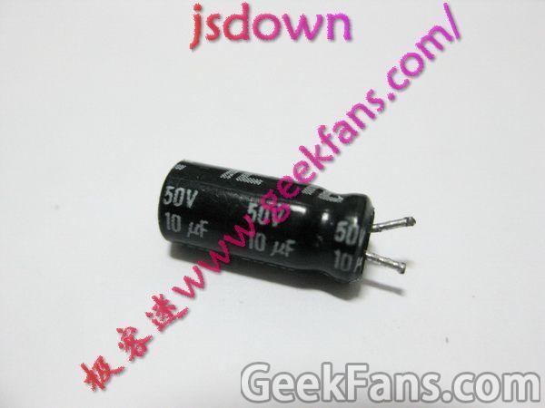

4、一个电解电容C1,电容大小可以是1uF到10uF都行(如图7)。这电容为了要放到USB的后盖里,所以体积越小越好,可用贴片电容。经过电解电容的滤波可将电流近似看成直流,电容值的大小影响到LED在有光的情况下熄灭的速度,电容值小LED熄灭响应迅速,电容大LED熄灭稍微缓慢一点。
(图7)

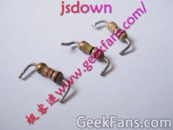

5、三个电阻,大小分别为R1-100K、R2-10K、R3-150欧姆(如图8),也可用贴片电阻这样节省空间。其中R3根据个人要求而改变。
(图8)

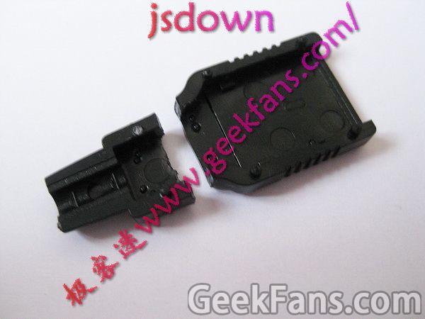

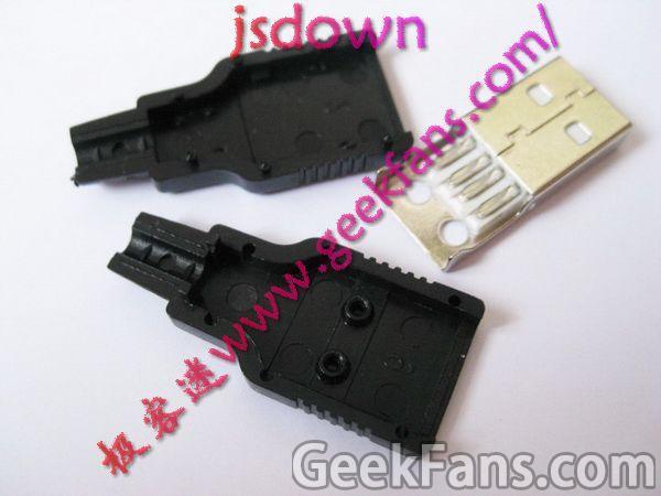

6、一个USB带壳公头(如图9)。
(图9)

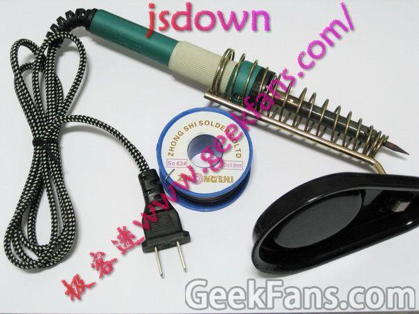

7、工具有30W电烙铁和低熔点焊锡丝(如图10)。
(图10)

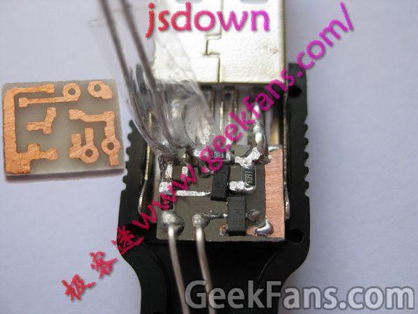

电子元件和工具准备完成后,万事俱备。下面就开始按照电路图焊接了。由于空间有限,没办法制板焊接,只能将元件尽可能的紧密焊接,以便装到USB的盖子里。

首先,用壁纸刀将USB公头的正反两面外壳都截断(如图11)。
(图11)

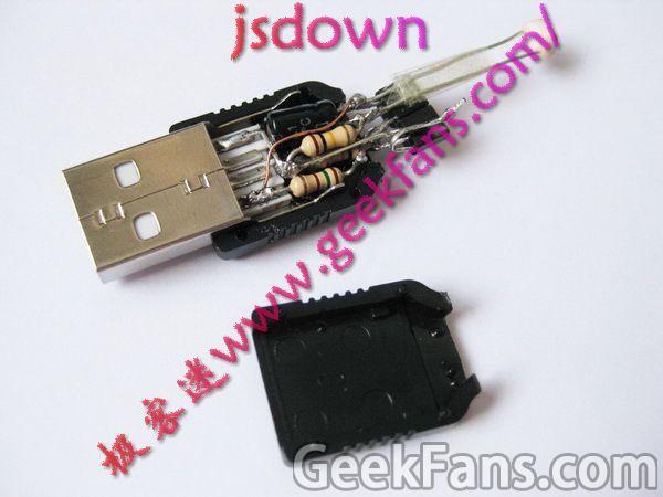

然后将焊接好的元件焊接在USB的两边电源接线柱上(如图12)。为了节省时间至于焊接的详细过程这里就不多说了,相信朋友们都各有高招儿。图12中USB头里上面的第一个接线柱为正极,第四个接线柱为负极。不要接反哦。如果有条件可以自己制作电路板,我做了块微型贴片的电路板很小巧,是按照USB头的里的空间大小量身定制的(如图12)。
(图12)
(图12)

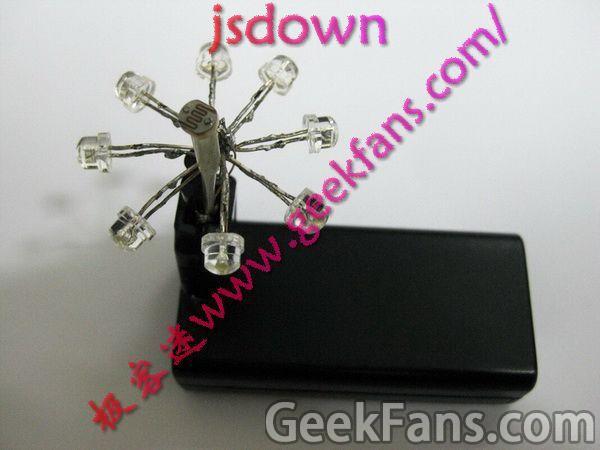

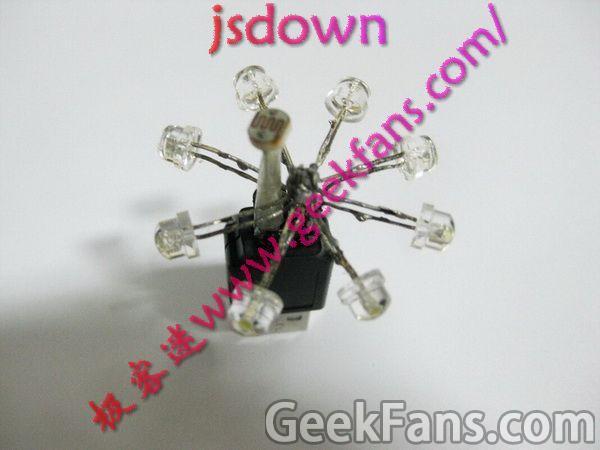

接下来焊接LED灯,我这里做了一个8个LED并联的灯组(如图13),所以R3限流电阻使用小一点的,用150欧姆的。如果只用单独一个LED,电阻用几百欧姆就行。
(图13)
然后将焊好的电路和LED灯组焊接在一起(如图14和图15)。
(图14)
(图15)

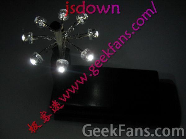

焊接好了,暂时有些丑陋,但可以试一试了效果了(如图16和图17)。
(图16)
图16是将做好的USB光控LED灯在有灯光的情况下插到USB移动电源盒上LED不亮。图17是将屋子里的顶灯关掉后的情况,LED亮了起来。这说明光控功能起作用了,而且它的感光相当灵敏,对日光和各种灯光的感光效果都很好。
(图17)

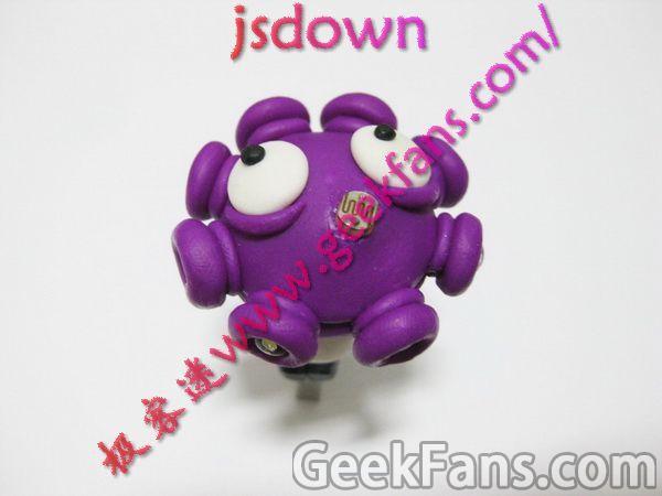

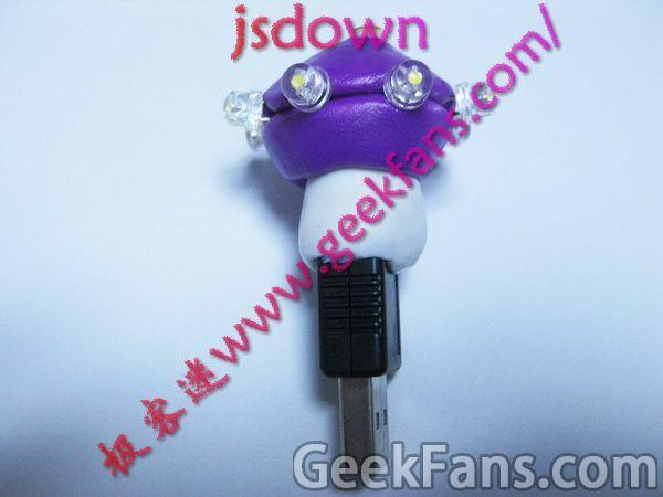

接下来就该手工美化这个感光灯了,这可是个细致工作啊,对没有耐心的朋友可是个考验啊,呵呵。朋友们看到我上面做的8个头的LED估计也能猜到,你猜对了,就是要做植物大战僵尸里面最威风最厉害的多嘴小蘑菇。
我是用3D软陶泥做的,这种软陶泥的优点是容易塑形,塑形后烧制简单,而且结实耐用不易碎还手感好。所以我选用3D软陶泥来做外观装饰。先要准备白色黑色和紫色的3D软陶泥各一块。

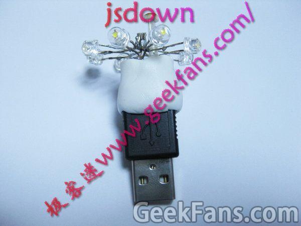

话不多说,还是先看图。先做一个多嘴小蘑菇的白色身体部分(如图18)。
(图18)

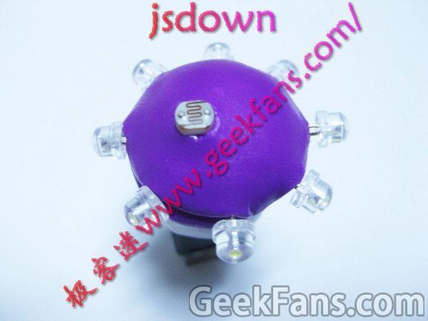

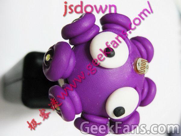

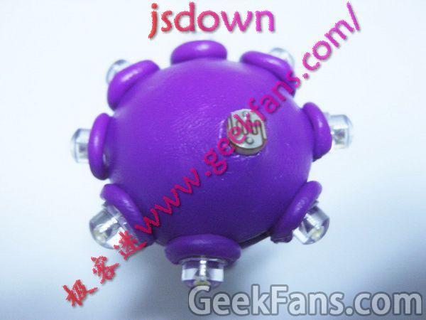

做完白色身体就该做大大的紫色的头了,这个不像是单纯捏橡皮泥那么简单,因为紫色头部里面还有电子元件呢,所以我把紫色的头部分两部分做(如图19)。上面要弄一个大小合适的洞,将光敏电阻感光部分全部露出来,光敏电阻不能只露感光表面,经过试验只露表面感光效果不好(如图20)。
(图19)
(图20)

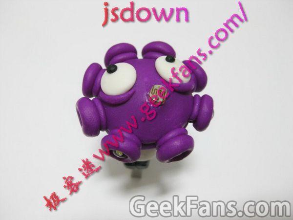

看看是不是有点样了,接着做,将8个小喷嘴都做好(如图21)。正好将8个LED灯包到多嘴小蘑菇的小喷嘴里,呵呵,这个设计我想了好久呢,是不是很精巧。
(图21)
下面就是做多嘴小蘑菇的眼睛了(如图22)。
(图22)

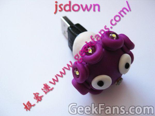

这样多嘴小蘑菇就算捏好了,下面就要塑形烧制了,把捏好的多嘴小蘑菇放到烤箱里调好温度就开始烧制了,我烧制的温度是120摄氏度,这个温度根据我的3D软陶泥的材质性质来设定的,我考虑120度对里面的电子元件和外面的塑料壳没什么影响,好了可以开始烧制了。烧好后,等温度降下来,取出USB光控LED灯(如图23),看看是不是很可爱啊,而且手感很好,捏一捏还有点弹性,真的很不错,自己的作品把自己都感动了。呵呵,我还在陶醉呢。
(图23)
别光顾乐了,先试试吧,看烤箱把里面的电路烤坏没有,将其插到移动电源上(如图24)。
(图24)
屋顶灯亮着呢,小蘑菇灯不亮,我用小毛巾挡住光敏电阻,然后8个小嘴里的灯都亮了,真是太棒了,太喜欢了。
这么一个USB光控LED彩泥工艺灯就制作完成了,你学会了吗。

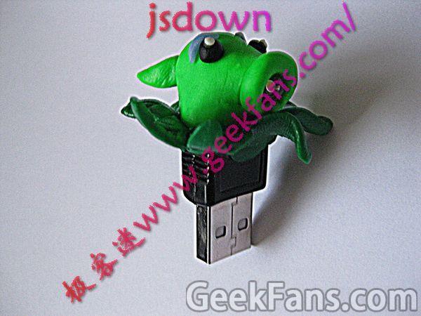

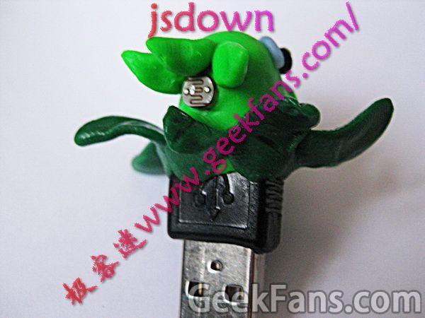

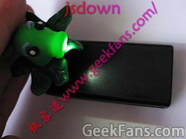

这个DIY自由性很强做成什么样都可以。我做的起劲,又做了一个豌豆射手,也是同样的感光灯(如图25)。这个小豌豆射手就用了一个LED,放在它的嘴里,光敏电阻安装在头后的叶子下面了(如图26)。用手挡住光敏电阻,豌豆射手的小嘴亮了(如图27)。怎么样喜欢吗?你做了吗?
(图25)
(图26)
(图27)
