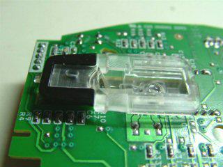

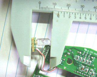

先找出LED

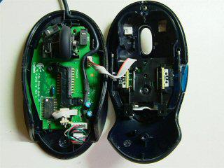

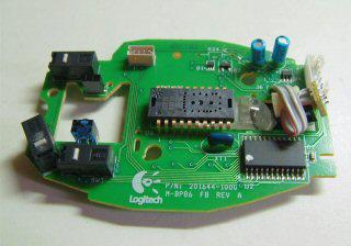

今次的DIY重点在LED身上,我们先要找出LED的所在。首先,我们找出外壳的缧丝位并将缧丝解松,然后打开外壳,小心将外壳两边连接的电线分开,再取出电路板。之后,我们反转电路板,很容易就可以找出LED位置所在,接下来再移开外围固定LED的部件,用注意的是分开LED部分,方便我们量度LED的长度。知道了LED的长度,我们就可以在零售电子部件的店子购买相同大小不同颜色的LED,用作更换自己的心水颜色LED。

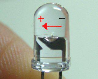

正负要注意
大家从鼠标取出LED之前请注意,LED是有正负之分。我们可观察到新买的LED的插脚一边是长,另一边是短;长脚那边就是正整,短的就是负极。
在更换LED时剪短插脚的时候,请牢记LED的正极插脚,再把LED的插脚插进正负相对应的电路板插糟内,利用焊锡槍上锡焊接LED到电路板上,整个移植手术已经完成,接下来玩家只要装回外壳就可以使用了。

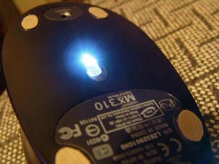

超光白色 LED有问题!?
有玩家更换了超光白色 LED后,发现鼠标在透明物料如玻璃上操作会有问题,原因在于白光包含所有颜色的光线,由于不同颜色光线的频率不同,它们在透明物料折射的角度也不同,所以白光会分散成多束不同颜色的光线,令鼠标的感应器不能准确地接收单一光线,不能计算用家的动作。因此用家在选购LED的时候请小心,尽可能购买比较接近光原色的LED如绿色及蓝色(红亦是光原色之一,但想更换LED的玩家都不会买红色的LED吧!),因为光原色里面只有单一频率的光线,并没有在透明物料上分散的问题。
其实以上只是使用透明物料作为鼠标垫的问题,如果用家使用的鼠标垫是非透明的话,即使用上白光 LED亦没有太大问题;反之用家使用透明物料的鼠标垫,即使用家使用的是光原色的LED,由于光线在进入透明物料的时候,一部分会在表面反射,其它的在透明物料底部反射,增加光线反射数目,结果影响接收。因此玩家使用光学鼠标的话,都不要用透明的鼠标垫了。
