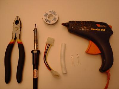

首先我们来介绍一下原材料和所需工具:
· 一个4针大D口连接器
· 2x 5mm的LED灯(3.6伏特)
· 电烙铁
· 热胶枪
· 钢丝钳
· 塑料管

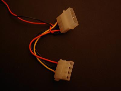

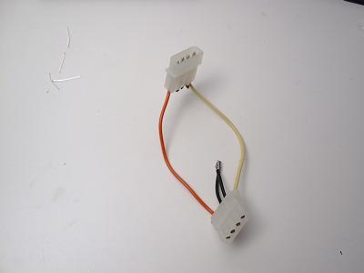

一个4针大D口连接器有两个端口,分别是公头和母头。图片中上方为公头,下方为母头。

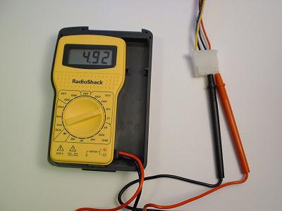

连接器共有4跟电线,分别是:红、黑、黑和黄,它们不同的组合有着不同的电压,我们需要找到一对适合本次制作LED灯所需的电线组合。

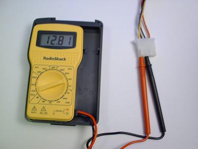

首先测试红线和靠近红线的黑线,测得的电压为5V左右。
其次测试黄线和靠近黄线的黑线,测得电压为12V左右。
最后是黄线和红线的组合,测得的电压为7V左右。这个电压正是我们所需要的。因为前面提到过本次采用的LED灯电压为3.6V左右,两个正好也是7V左右。
接下来我们把两根黑线从公头出剪断,留约1cm左右并把两根黑线链接在一起。

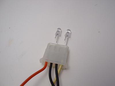

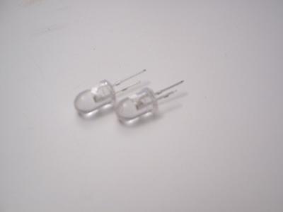

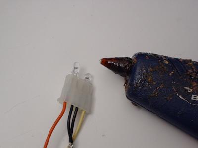

然后我们再看下这两个LED灯,它们有两个针脚分别一长一端,长针脚为正极、短针脚为负极。
现在是制作的关键,把两个LED灯的正极(长针脚)分别连接到母头处的黄线和红线,负极(短针脚)分别连接到相对应的临近黑线处。然后接通电源检查LED灯是否发光,如果正常发光就可以继续下面的工作了。

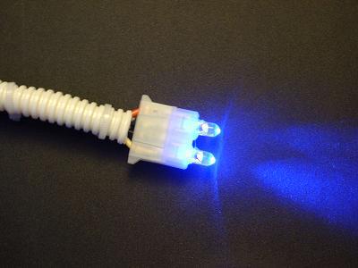

接下来我们用热胶枪填充连接器母头,这是为了把LED灯固定在连接器的母头里。

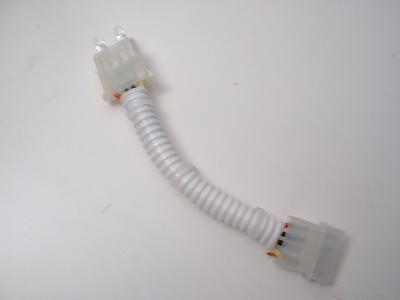

最后为了美观,作者在电线外套上一层塑料软管。
大功告成,是不是可以和买来的LED灯相媲美?!
