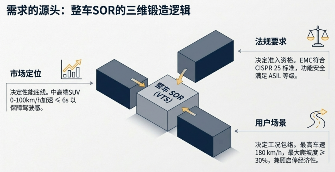

1.1 整车 SOR 的核心内容与形成逻辑
整车 SOR 不是凭空制定的,它是市场定位、法规要求用户使用场景共同作用的结果。比如一款定位中高端的中大型纯电 SUV,既要满足城市通勤的频繁启停,也要能应对高速巡航和山路爬坡,这些场景都会转化为具体的性能指标。
驱动系统
图片来源:SysPro系统工程智库 · 知识星球
1.1.1 整车 SOR 的典型维度与指标示例

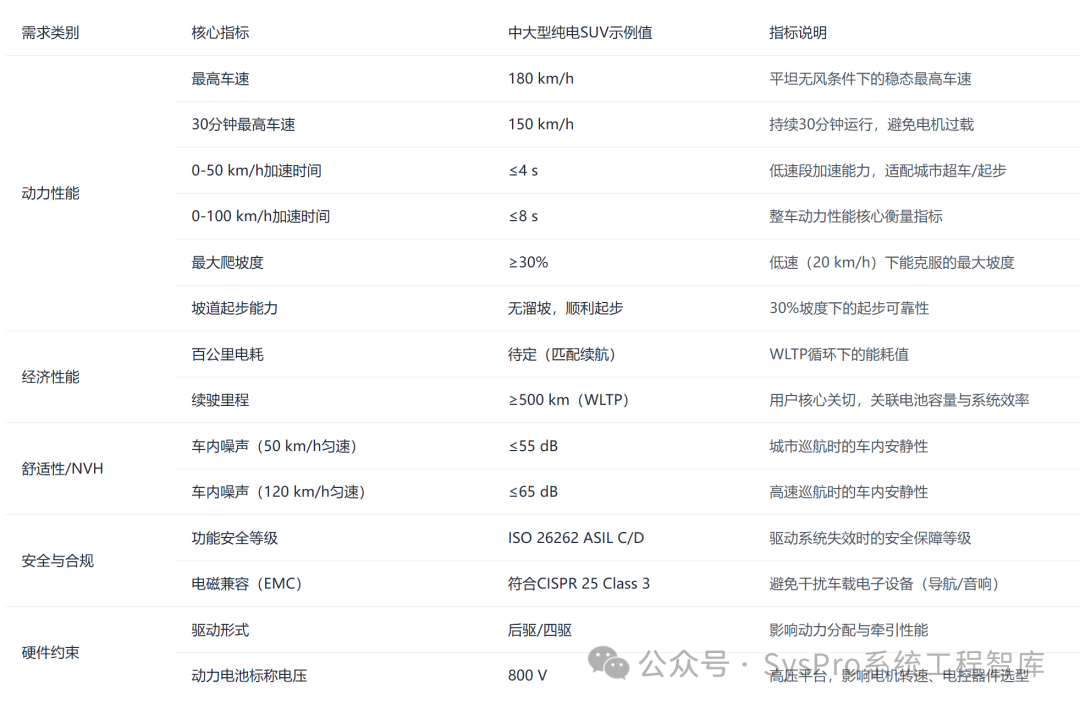

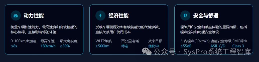

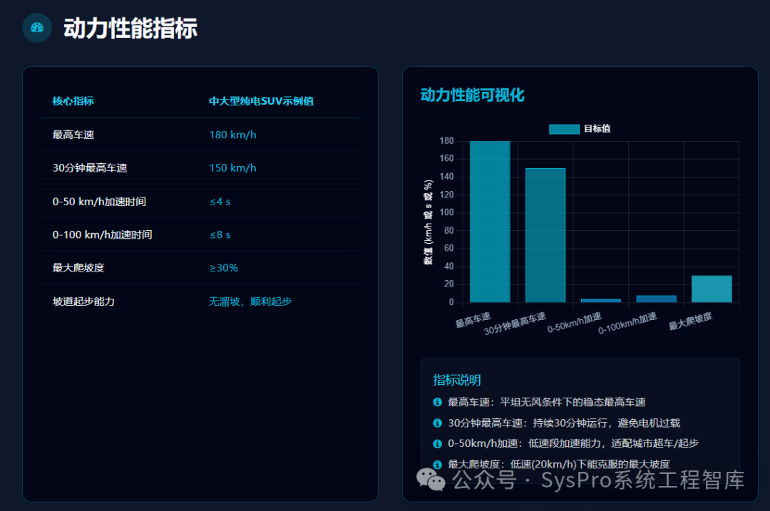

整车 SOR 涵盖多个维度,每个维度都有明确的量化指标。我以某800V SUV为示例,说明下SOR的典型维度与指标内容,及其指标背后的含义
驱动系统驱动系统
图片来源:SysPro
|SysPro备注,限于篇幅,本文只选取技术要求中最关键的一些指标作为解读对象,知识星球中也对部分指标如扭矩控制精度、响应时间、堵转扭矩等做过系列解读,感兴趣的朋友可以搜索关键字查阅。
1.1.2 整车 SOR 的影响因素:市场、法规与场景
这个SOR 指标是怎么来的呢?我们可以从三个方面理解:

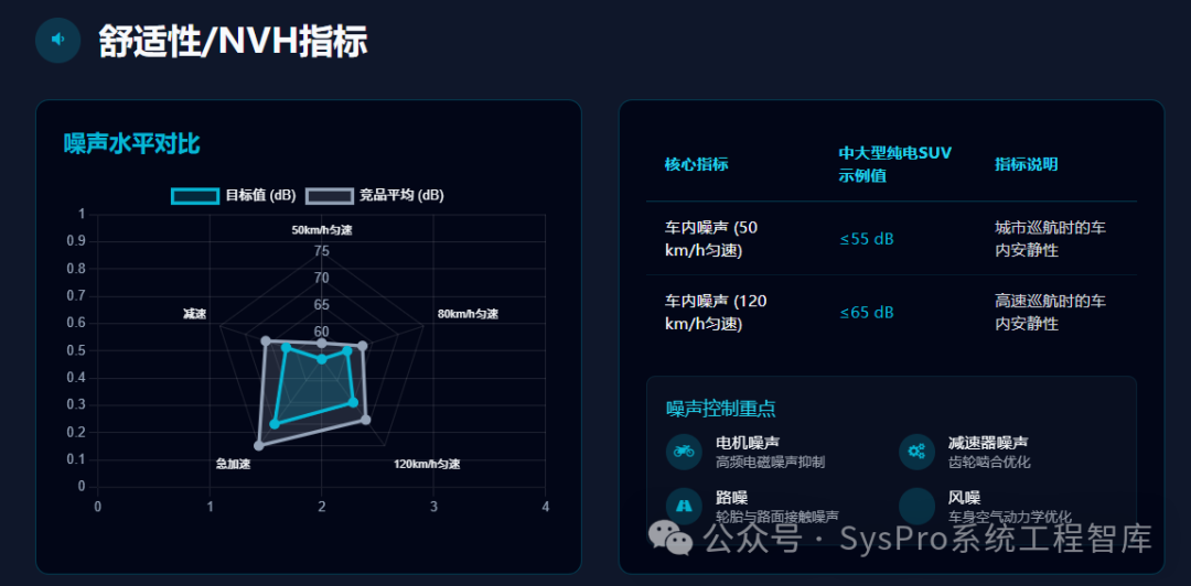

市场定位:中高端 SUV 需要比经济型轿车更强的动力(如 0-100 km/h 加速≤6s vs 经济型≤10s),以满足用户对 “驾驶感” 的需求;
法规要求:EMC 需符合 CISPR 25 标准,否则无法在主流市场销售;功能安全 ASIL 等级需满足区域市场的碰撞安全法规;
用户场景:“城市 + 高速 + 山路” 的全场景需求,决定了最高车速需达 180 km/h(高速巡航)、最大爬坡度≥30%(山路),同时城市工况需兼顾频繁启停的经济性。
下面我们具体来解释下。

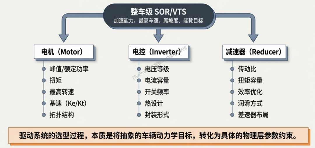

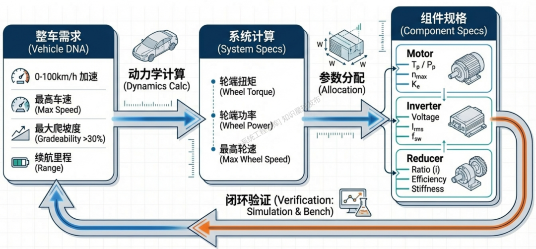

整车 SOR 是 “整车级” 的需求,不能直接用于部件设计。比如 “0-100 km/h 加速≤8 s”,需要转化为驱动系统的功率、扭矩需求,再进一步分解到电机、电控、减速器上。这个过程就需要用到系统工程方法,最典型的就是 “V 模型”。
驱动系统
图片来源:SysPro
1.2.1 系统工程方法(V 模型)的应用
“V 模型” 的核心是:自顶向下分解,自底向上验证:
左侧 “分解”:从整车 SOR(顶层)→ 驱动系统SSTS(subsystem Technical Specification,中层)→ 电机 / 电控 / 减速器部件指标(底层)
右侧 “验证”:从部件测试→ 系统集成测试→ 整车性能测试,确保每个层级的指标都能支撑上层需求
比如整车 “最高车速 180 km/h”,先分解为驱动系统需提供的 “平衡功率≈200 kW”,再分解为电机 “额定功率≥200 kW”、减速器 “速比≈10”,最后通过电机台架测试(验证额定功率)、系统集成测试(验证功率传递效率)、整车路试(验证最高车速)形成闭环。

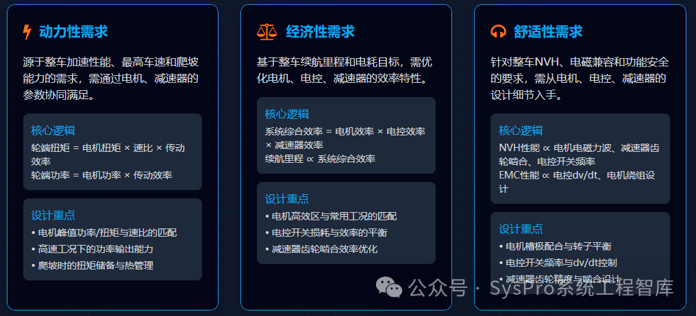

1.2.2 驱动系统需求的三大类别与指标映射
驱动系统的需求可以按 “性能类别” 结构化,这样能更清晰地映射到部件参数
驱动系统
下面我们来看看具体的分类与映射关系:
驱动系统
举个例子,某整车 VTS 要求 “车内加速噪声低于 60 dB”,这个需求会转化为驱动系统的 NVH 约束:电机需采用低电磁噪声的槽极配合(如 12 槽 10 极)、电控开关频率提高到 15 kHz(避开人耳敏感频段)、减速器采用两级齿轮(降低单级齿轮载荷与噪声)。|SysPro备注:上述仅为示意,具体拓扑结构或参数需要依赖仿真迭代获取

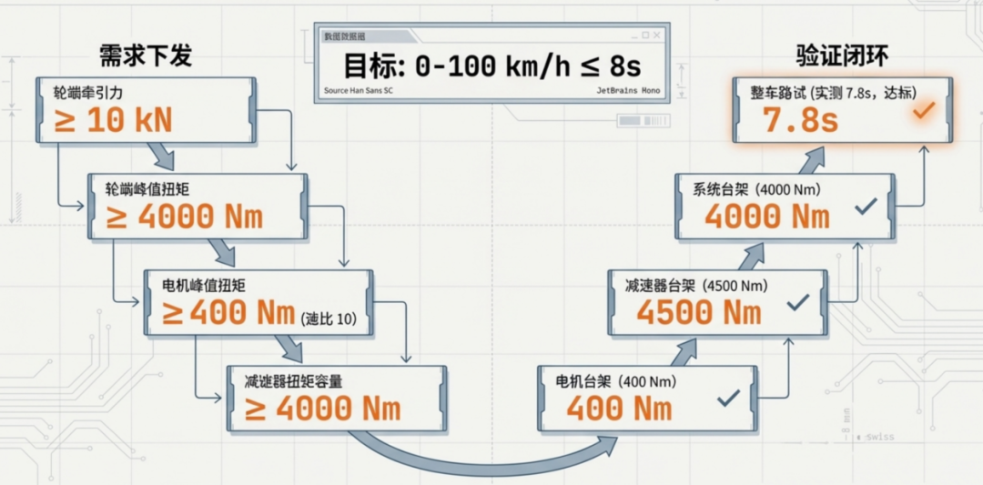

1.3.1 自顶向下分解与自底向上验证的闭环

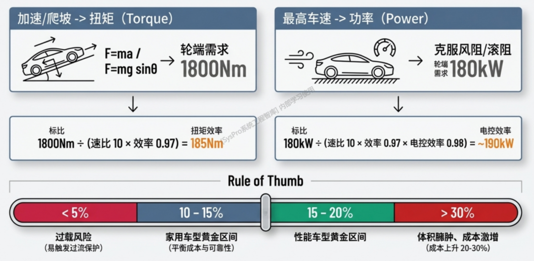

以刚才我们提到 “整车 0-100 km/h 加速≤8 s” 的需求为例,说明下分解过程:
自顶向下:加速需求→ 轮端牵引力≥10 kN→ 系统峰值扭矩≥4000 Nm(轮端)→ 电机峰值扭矩≥400 Nm(考虑减速器速比 10)+ 减速器扭矩容量≥4000 Nm
自底向上验证:电机台架测试(峰值扭矩 400 Nm)→ 减速器台架测试(扭矩容量 4500 Nm)→ 系统集成测试(轮端扭矩 4000 Nm)→ 整车路试(0-100 km/h 加速 7.8 s,满足需求)。
驱动系统
这个闭环能避免 “部件参数达标但整车性能不达标” 的问题,比如电机扭矩足够,但减速器效率低导致轮端扭矩损失,最终加速不达标。

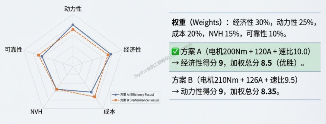

1.3.2 需求优先级与归属领域的明确
在需求分解中,还需要明确 “优先级”,因为不同需求可能冲突。比如 “提高电机转速以降低减速器速比” 能提升高速效率(经济性),但会增加电机噪声(NVH)。
驱动系统
这时需要按项目优先级决策:如果是豪华车型,NVH 优先级高,可能选择 “低转速电机 + 大速比减速器”;如果是经济车型,能耗优先级高,可能选择 “高转速电机 + 小速比减速器”。|SysPro备注,此处重点想说明逻辑,一些细节可以参考下图

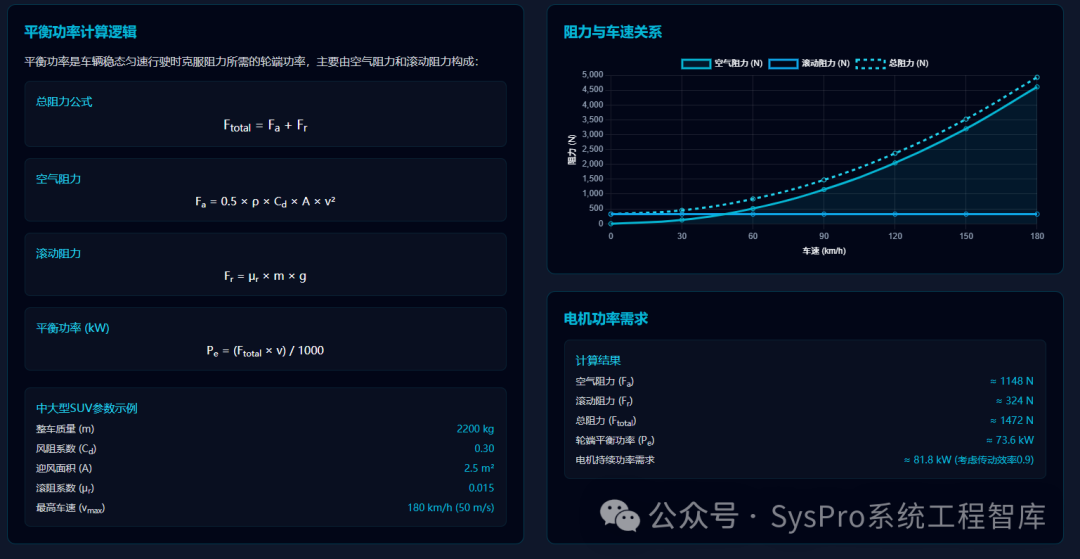

2.1 平衡功率与电机额定功率的匹配
(知识星球发布)
电机的 “额定功率” 不是随便定的,它直接关联整车 “最高车速” 的持续能力,如一公里最高车速、30mins最高车速、或者某个坡度下的最高车速。如果电机额定功率不够,车辆无法长时间维持最高车速(会过载保护),而额定功率的核心依据,就是 “平衡功率”
2.1.1 平衡功率的定义与计算逻辑(知识星球发布)

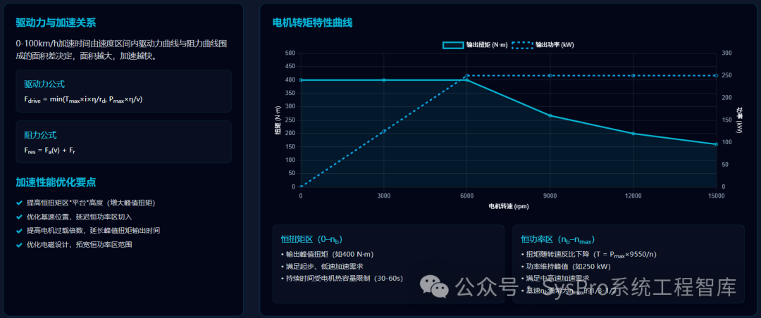

2.4 加速性能的参数影响与优化
(知识星球发布)
用户对 “加速快” 的感受,不仅取决于峰值扭矩,还取决于电机 “转矩特性曲线” 的形状如果扭矩在中高速段快速下降,即使起步扭矩大,中后段加速也会 “乏力”。
2.4.1 加速时间与驱动力 - 阻力曲线的关系(知识星球发布)...
2.4.2 电机转矩特性曲线的设计要求(知识星球发布)...

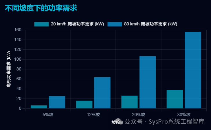

爬坡能力是 SUV 的核心需求之一,尤其是 “30% 最大爬坡度”  “12% 长坡持续巡航”,这两个工况对电机功率、扭矩的要求不同:最大爬坡度需要大扭矩,长坡巡航需要持续功率。下面我来解释下背后的原因。
2.5.1 爬坡阻力与功率需求计算(知识星球发布)...
2.5.2 最小减速比的确定与约束(知识星球发布)...
