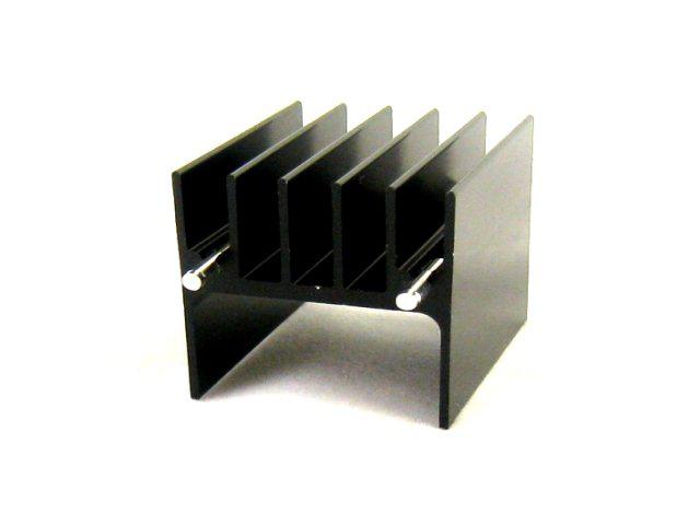

3.小散热片及导热硅脂少许。

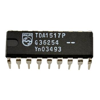

TDA1517P是飞利浦公司生产的双声道功放芯片,早期被大量应用在声卡上,国内引进生产的型号为YG1517P,封装和参数基本一致,可以直接替换。单电源供电,最大输入电压dc18v。在8欧扬声器负载下最大输出功率为2*3W。此芯片还具有待机功能,详细功能请大家看下面的pdf文件。这个是YG1517P的!

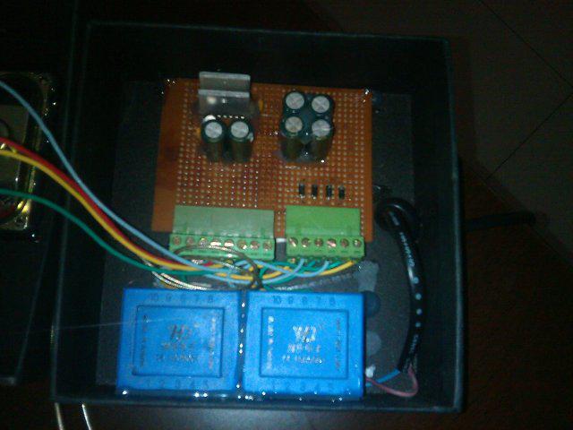

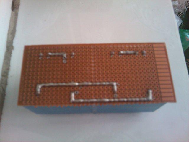

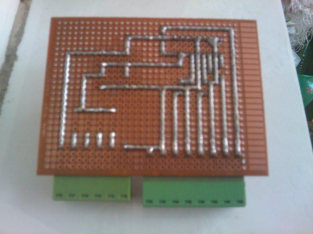

先焊接功放板
按照上图焊接,值得注意的是芯片的10-18脚是作为芯片的散热脚和gnd的作用,所以尽量不要用芯片插座,而是直接焊接在一起接地这样散热好。在正面最好加上散热片,涂上少许导热硅脂,保证芯片更好的工作。芯片的8脚为待机开关,不需要此功能的请直接接电源vcc。

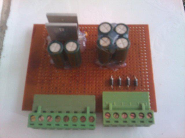

下面是焊完的板子
用端子台连接,接线时会比较方便,这个看大家的喜好了。也可以直接焊线。记得把电容器用热熔胶固定一下。我没有470uf的电容,所以用了六个1000uf的。左边两个是输出电容,右边的四个是并联在一起滤波用的。二极管是用来整流的,这个就不用多说了吧。

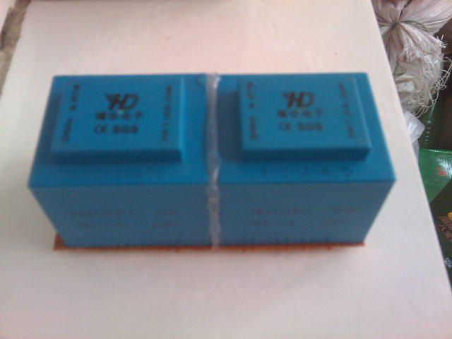

这个是电源的图片
变压器一开始用的双12v的,结果整流滤波后发现电压高达20多伏,tda1517p最大电压才18v,芯片立即保护了,没办法赶紧换成了双7.5v的。这个可以很好的工作。如果大家手头有大功率的变压器可以直接用一个大功率的就行了!总之要给功放板提供一个低于18v的直流电源即可。

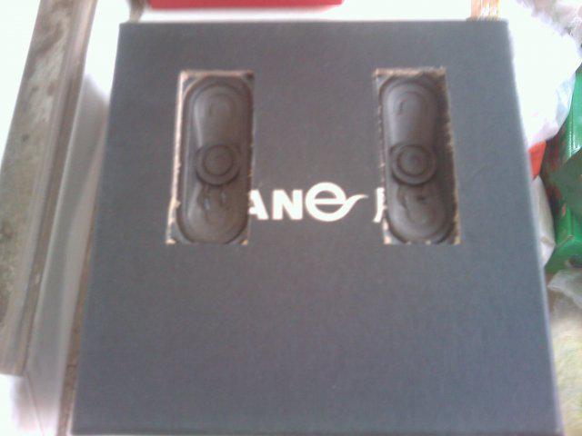

接下来开始加工外壳

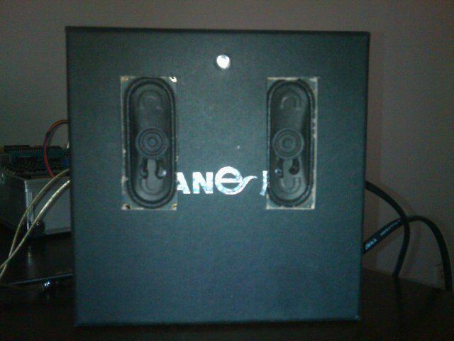

在盒子正面开两个方孔,用热熔胶把扬声器固定在这个方孔上,一定要固定牢靠哦!开完孔最好用打火机烤一下方孔上的毛边,否则就成了我这样了,有点不大好看。
我的扬声器是5瓦的,其实3瓦就行!

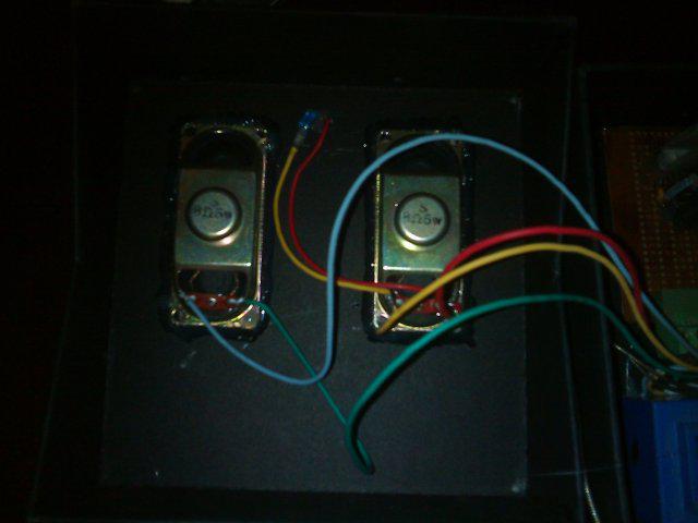

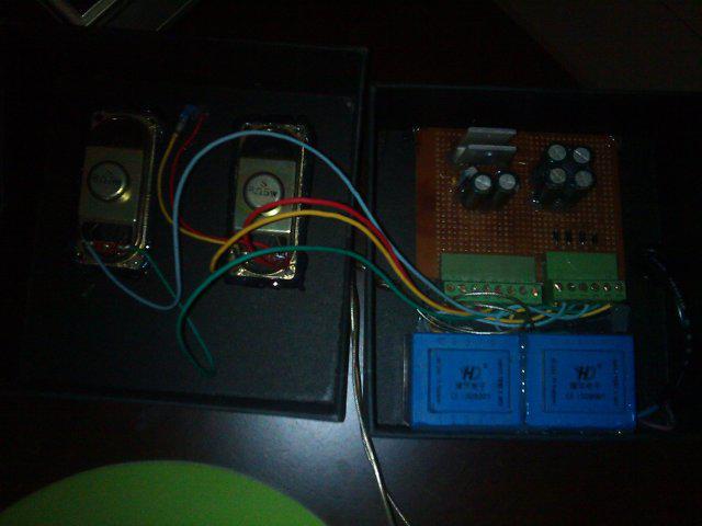

接下来开始组装了,在盒子侧面开孔穿上电源线和音频线,在内侧打个结,防止拽断。

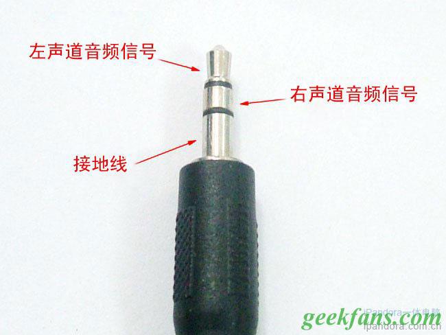

接线时音频线的地线直接接电源地即可。
将led固定在两个喇叭中间串联上电阻,我用了两个560欧并联使用,再和其中一个扬声器并联。这样的好处是随着声音的高低变化,led也在闪烁,效果很好哦。把剩下的线连接起来,就完成了。直接上组装好的图!
有点黑,真是对不住大家了。深表歉意!!!!!!!!!!!!!!!!!!!!
最后两边合并!见证奇迹的时刻到了!
现在知道为什么要用黑色的盒子了吧,这样和扬声器比较搭。

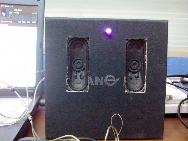

下面这个是测试的图片
可以看到led在发光,是紫色的。效果还不错,但是有个缺点是声音调小后,led会变暗,甚至不发光。算是美中不足吧。
还有建议大家加上待机开关,要不然一插电功放就开始工作了,如果不插音频插头时会有嗡嗡声,插上就没有了。
实测声音还是比较满意的,比笔记本那个破锣嗓子强多了,因为装在纸盒里,还增强了重低音效果哦!
