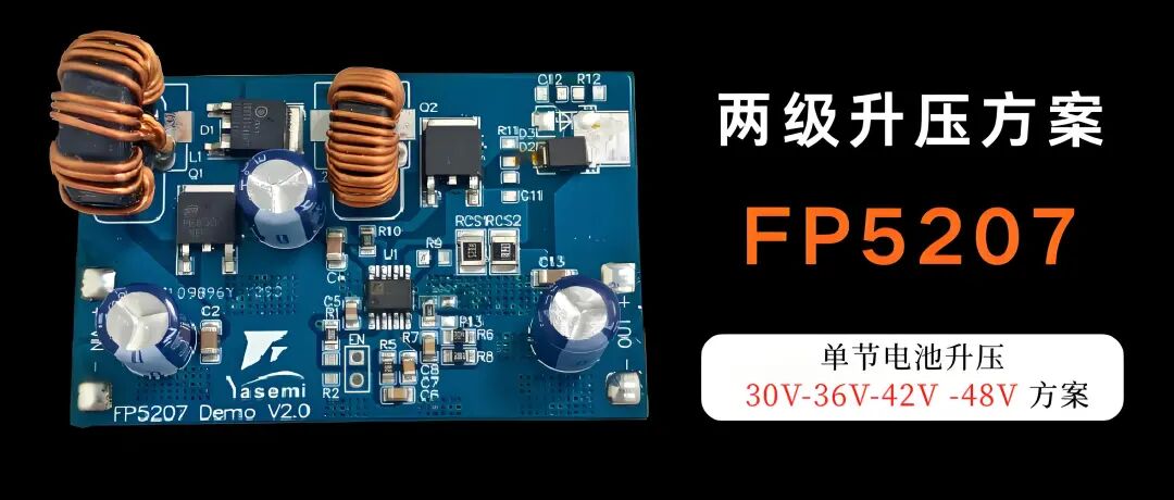

FP5207是一款宽输入电压(2.8V~24V)升压控制器,采用外置MOSFET架构。在太阳能风扇应用中,其典型工作条件为:
单节锂电池(3.0V~4.2V)输入,输出12V/2A~3A(24W~30W),峰值可达36W。通过外置MOS,热量分散,解决了内置MOS芯片在20W以上持续输出时易过热的问题
