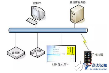

三、系统架构

3.显示系统
LED显示屏,显示实时的各工种进出人数(如果有写入具体人员信息可以显示人员信息),同时,管理人员可通过APP或者微信公众号方便的进行查看实时的人员考勤状况。
4.RFID手持终端稽查
工地内部的管理人员手持RFID移动终端,移动终端上安装有移动端管理软件,对在岗员工进行人员核实稽查。

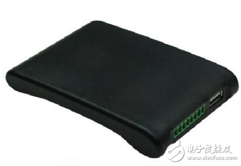

2.RFID桌面发卡器
RFID桌面发卡器主要是对标签进行初始化,完成标签的ID身份与人员的身份绑定。
岳冉FU100是一款高性能的超高频RFID读写器,完全自主知识产权设计,基于高集成度的RFID引擎ASIC设计,结合专有的高效处理算法,在保持高识读率的同时,实现对电子标签的快速读写处理,可广泛应用于个人身份识别、会议签到系统、门禁系统、防伪及生产过程控制等多种无线射频识别(RFID)应用系统。
