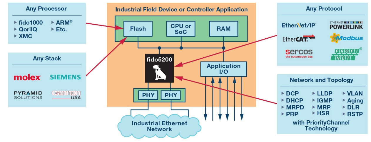

ADI将解决这些挑战视为客户成功的关键,这也是促使我们投资尖端技术,将以太网推向边缘的动力因素。我们称之为低复杂度以太网的关键技术是一种将简单工业设备(如温度变送器)直接连接到以太网的驱动技术。
图1.单芯片、多种以太网协议。1
低复杂度以太网解决了当今标准2层以太网实施方案中的传统尺寸、功耗和成本问题,从而降低向云端传送数据的总拥有成本。
