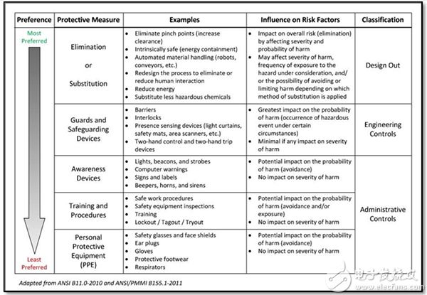

在初步分析之后,下一个阶段是建立危险控制等级,根据有效性和对每个风险的偏好顺序来对这些措施进行评级。ISO 12100:2010(机器安全 – 设计的一般原则)是针对风险降低分级概念和方法的主要标准。
首选的解决方案是完全消除风险,或者使用更安全的替代方案,最大程度地减少意外人机交互的机会(图 1)。例如,安装自动化材料装载系统,替代人工装载操作。
如果这不可行,次一级的最可取做法是增加保护装置,防止危险事件的发生。如果保护装置被激活,它通常会启动一个没有人工输入的自动操作;机器被关闭,或者机器人被禁用,直到操作人员执行手动复位。这类装置的实例包括光幕、联锁和压力垫。
其他的选择不太理想,因为它们需要人的行动作为危险规避的一部分:这些选项包括视觉或声音警报、加强安全培训,以及防护装备,例如面罩、耳塞或手套。
工业自动化
图 1:危险控制等级按照影响和实现方式对保护措施进行分级。(图片来源:SICK)
在改造现有工作区域方面,主动防护装置还有另一个优点:安装速度。它们可在不重新设计工作流程或培训人员的情况下添加到新安全程序中,而这两项工作都需要几个月的执行时间。

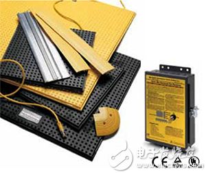

安全垫:传统但仍然有效的解决方案
安全垫是防止员工或轮式机器进入不安全区域的有效手段。通常,一个安全垫使用一个断开开关,当指定的最小重量压在垫子上时,开关闭合。开关闭合会导致产生一个信号,发送到安全垫控制器,控制器再发起一个停止信号,发送到被保护的机器。
Omron Automation and Safety 的 UM5-4836 就是一个很好的实例:它使用了由 24 号钢制成的两个导电板组成了开关(图 3)。30 kg (66 lbs) 的激活力可以闭合开关。安全垫包括集成的四线电缆,它让控制器能够监控故障情况,例如永久断开连接或物理损坏。
图 3:Omron UM 系列安全垫系统包括垫子和控制器,还有各种剪片,用于将垫子固定在地板上。(图片来源:Omron)
多个安全垫可以串联在一起,在机器周围形成一个安全区域。安全区域要与像 Omron 的 MC3、MC4 或 MC6 这样的安全垫控制器结合在一起:MC6 可以容纳最多 6 个单独的安全垫区域。
早在 20 世纪 50 年代,安全垫就一直是工厂中区域保护的标准形式。但要注意,作为一种机电技术,安全垫必然会受到物理、环境和操作上的滥用,并且触头可能因为长期重复使用而磨损。安全垫仍然在现代高度自动化的工厂中被广泛使用。

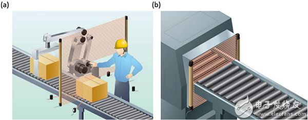

如果设计人员需要隔离危险机器,或者建立一道“看不见的墙”来隔离区域,那么安全光幕就是一个合适的选择(图 4)。光幕包含一系列光电发射器,它们会将同步的平行红外光束投射到匹配的接收单元。当不透明物体进入感应场,遮断一个或多个光束时,接收器会检测到事件,而光幕会向被保护的机器发送停止信号。
发射器模块包含能够发射红外线 (IR) 序列脉冲的 LED。脉冲调制为特定的频率,而接收器中相应的光电晶体管被设计为只检测指定的脉冲和频率。这种技术改善了对外部光源的过滤。
图 4:通过对每个光束轴执行屏蔽控制,光幕可以区分工件和操作人员 (a)。它还可以包括一个盲区动作 (b),以使永久障碍物被忽略。(图片来源:Panasonic Industrial Automation)
在传送带等应用中,光幕具有屏蔽功能:当一个意想不到的物体通过时,会使生产线停止,但当一件产品通过时,生产线就不会停止。
如果启用屏蔽功能的成对发射器/接收器检测到传送带上的产品(图 4a),它可以禁用指定数量的通道,以防止错误触发。但是,操作人员仍会中断其中一个活动通道,并且引起报警。当屏蔽系统检测到产品已通过时,它会重新启用已经被屏蔽的通道。
另外,盲区功能可以禁用通常阻塞的通道(图 4b),例如被一台设备阻塞的通道。
