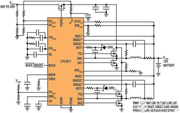

LTC3871 采用热增强型 48 引脚 LQFP 封装,分为三个温度级版本。这些温度级包括在 -40°C 至 150°C 范围内工作的高温汽车系列,以及在 -40°C 至 125°C 范围内工作的扩展和工业级别系列。图 1 显示了该器件的典型应用示意图。示意图顶部的 P 沟道 MOSFET 用于提供短路和过流保护。
DC/DC
图 1:典型 LTC3871 双向应用示意图显示了从 26 V 至 58 V 输入产生的 12 V 输出,能够提供 30 A 电流。(图片来源:Linear Technology)

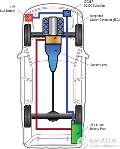

图 2 所示的框图显示了 LTC3871、ISG 以及 12 V 和 48 V 电池如何整合到典型内燃机汽车中。
图 2:LTC3871 典型汽车应用框图。(图片来源:Linear Technology)

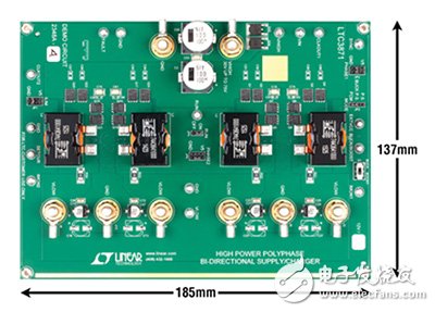

LTC3871 的演示板 DC2348A 可配置为二相或四相,使用一个或两个 LTC3871。图 3 显示了四相版本。在降压模式下工作时,该演示电路具有 30 V 至 75 V 的输入电压范围,产生 12 V 的输出,提供最高 60 A 的电流。当该演示电路在升压模式下工作时,具有 10 V 至 13 V 的输入电压范围,产生 48 V 的输出,提供最高 10 A 的电流。
图 3:LTC3871 四相演示板。(图片来源:Linear Technology)

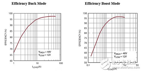

图 4 是采用两个 LTC3871 器件的四相演示板的典型效率曲线。降压模式曲线显示演示板从 48 V 降压至 12 V(最高 60 A 的电流)的效率,而升压曲线则显示演示板从 12 V 升压至 48 V(最高 10A 的电流)的效率。我们可以注意到,两条曲线的峰值效率均为 97%。

图 4:LTC3871 的降压和升压效率曲线(采用四相设计)(图片来源:Linear Technology)
