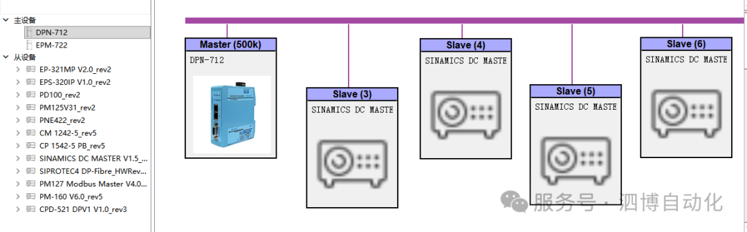

经综合评估和对比,项目选用上海泗博自主研发生产的PROFIBUS DP主站转PROFINET从站网关DPN-712,作为PROFIBUS DP主站连接直流调速器,作为PROFINET从站与S7-1500 PLC通信,构建起稳定、高速的跨协议通信桥梁。PROFIBUS

  1. 轧机主传动实时控制
S7-1500 PLC通过DPN-712向直流调速器发送速度给定、控制字等指令,同时实时读取驱动器的实际转速、电流、状态字和故障码。在轧机连续咬钢工况下,持续保持10ms通信周期,满足轧机高动态响应要求。
  1. 卷取机张力闭环数据采集
DPN-712将卷取机驱动器的转矩电流、实际转速等参数实时上传至S7-1500PLC,用于张力控制和卷径计算,确保带材恒张力运行。
  1. 统一诊断与预警
通过DPN-712将PROFIBUS侧的故障信息映射至PROFINET网络,S7-1500可统一监控全线驱动设备状态,故障定位时间缩短50%以上。
