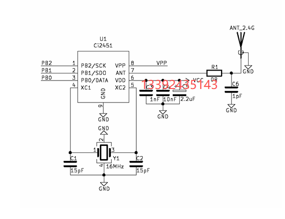

一、 CI2451是何方神圣?
简单来说,CI2451是一款集成无线收发器和8位RISC内核MCU的SOC芯片。
以前做无线通信,你需要:
MCU(处理逻辑) + 射频芯片(收发数据) + 外围电路。
现在用CI2451,你只需要:
一颗CI2451 + 极少的阻容件。
它的封装非常小巧,常见的是SOP-8或者ESOP8封装,非常适合空间受限的产品。

CI2451基于8位RISC内核,官方的资料显示它只能烧录一次(OTP)!这意味着如果你直接拿空片调试,烧一次就废一颗芯片。
解决方案:开发时必须使用配套的仿真器进行在线调试,确认程序无误后,最后再烧录到目标芯片中。
开发环境
它不支持通用的Keil或IAR,需要使用厂商提供的专用编译软件(通常基于汇编或特定的C编译器)。对于习惯标准C开发的工程师来说,初期上手可能会有一点门槛。
资源优化
只有48字节的SRAM,编程时内存管理要非常精细。不适合跑复杂的协议栈或大数组缓存,适合做“收发+简单控制”的轻量级应用。
