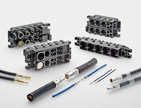

今天,在连接领域一直处于领先地位的 TE Connectivity (TE) 发布了 FORGE 抽屉式模块化电源互连产品系列,该系列面向电源系统和电气硬件(包括数据通信应用)设计人员专门定制。这个全新的工具平台提供了许多不同的配置选择,可为工程师带来更大的设计灵活性。
“工程师通常很难找到完全适用于电源连接应用的外壳和端子类型。TE 的 FORGE 抽屉式模块有助于消除为各式各样的产品设计电源互连模块时存在的风险和复杂性,”TE 数据和设备部门高级产品经理 Eric Powell 说道。“凭借各式各样的端子和模块配置,FORGE 抽屉式连接器让工程师能够经济便捷的选择符合自己需求的最理想的电源连接解决方案。”
借助 TE 的 FORGE 抽屉式产品系列的模块化工具平台,单个外壳最多可有 10 个模块,并且可以灵活地为每个模块选用五种不同端子类型中的任意一种。这种灵活性能够让客户找到更适用于其应用的配置,而无需退而求其次地使用与其应用不匹配的外壳;另外在需要全新配置时,既无需花费成本来加工新外壳,也不存在交货周期。
FORGE 抽屉式产品系列中使用的五种不同端子类型都是多年来市场上常用的现有端子。外壳的模块化工具可实现产品定制,因而能为客户提供各种应用所需的配置。客户可以灵活地完成定制设计,同时也可以放心地使用经过测试和验证的端子。通过使用现有的端子及与其相关的应用工具,设计工程师可以使用 FORGE 抽屉式连接器来降低成本并缩短产品交货周期。
FORGE 抽屉式连接器是适用于直流 (DC) 电源、交流 (AC) 电源和信号的模块化电源互连产品。这些互连产品具有 2x2 至 2x5 的配置,以及 1x5 配置。每个位置均可适应不同的端子。此产品系列提供从尺寸 22(信号/3A)至尺寸 0(200A)的五种不同的端子解决方案。由于配置可承载 1000A 以上的电流,因此可应用于高压产品与应用。
