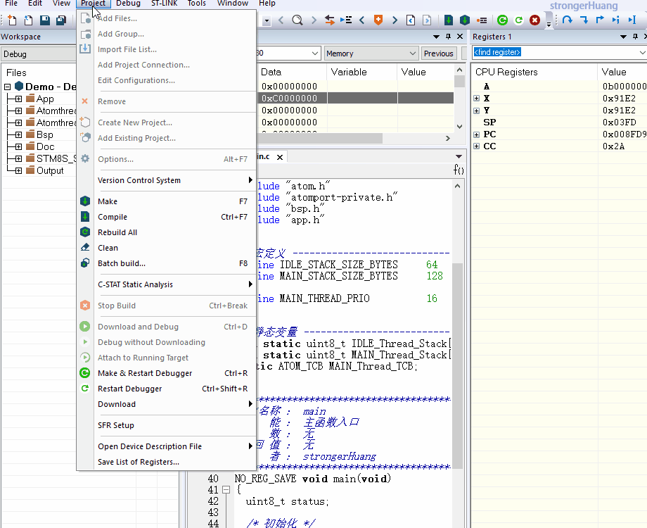

许多小伙伴安装了新版的IAR,不管是EWARM、EW430还是EWSTM8,都出现了一个问题:调试时,“不能”查看外设寄存器了。
如下面动画,查看了各主菜单,以及View视图各个子菜单,都没有如之前那种可以直接查看寄存器的窗口:

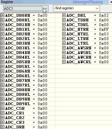

而老版本就会有如下图可以直接查看寄存器的窗口:

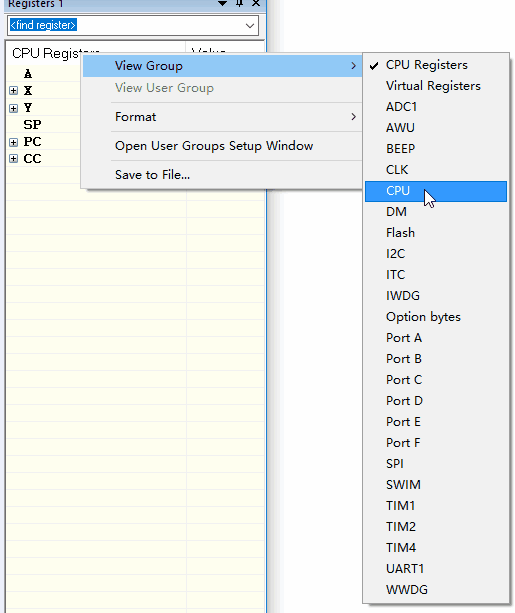

好了,不卖关子了,直接说答案吧,操作基本一样,只是新版IAR隐藏了下拉选项。直接看下图你就会明白。
新版IAR调试查看寄存器方法
进入调试模式 -> View -> Registers(1-4都行) -> CPU Register右键 -> View Group,此时你就可以选择了,如下图:
相信到这里,你不可能不会了。
