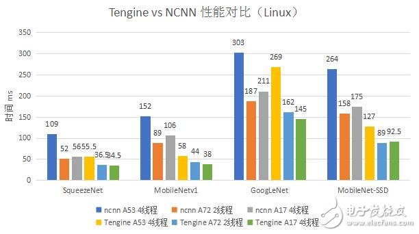

  有人说NCNN是一个为手机端极致优化的高性能神经网络前向计算框架,从设计之初深刻考虑手机端的部署和使用。在过去,NCNN确实是这样的,只是那时候还没有Tengine。
  现在,HCL计算库作为Tengine的插件,是性能最快的Arm CPU NN计算库,并且支持动态8位量化计算,精度几乎不变,相比于NCNN最快能带来2-3倍的性能提升,内存使用减少为三分之一。
  *Tengine性能数据A72,A53性能基于RK3399平台测试,A17性能基于RK3288平台测试
  NCNN数据为2018年9月7日
