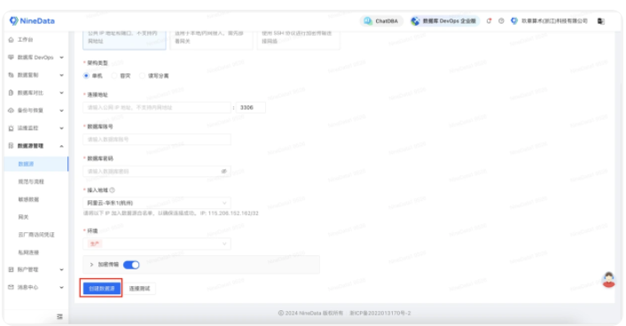

步骤一:录入数据源
1. 登录 NineData 控制台,单击数据源管理>数据源,然后在页面中单击创建数据源,选择需要录入的数据源。
MYSQL数据库
2. 根据页面提示进行配置,然后单击创建数据源完成创建。
MYSQL数据库

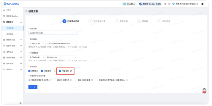

步骤二:配置任务
1. 登录 NineData 控制台,单击数据复制>数据复制,然后单击创建复制
MYSQL数据库
2. 根据页面提示配置复制任务,由于我们想要实现长期的实时数据同步,需要在复制类型处额外勾选增量复制
MYSQL数据库
3. 配置完成后启动任务,针对您配置的同步对象,NineData 会先对相关存量数据进行全量迁移,接下来实时同步 MySQL 中新增的增量数据。每当目标端的增量数据基本追平源端时,任务面板中会显示延迟 0 秒,表示当前 StarRocks 中的数据已基本追平源端。
