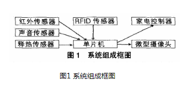

本系统应用了多种传感器采集室内物理参数,然后通过多方面的信息综合判断室内人员、环境情况。避免了房间内有人断电、房间内无人供电的失误操作。如图1所示,系统由下面几部分组成:①红外传感器。利用红外辐射与物质相互作用所呈现出来的物理效应探测红外辐射的传感器,多数情况下是利用这种相互作用所呈现出的电学效应。②声音传感器。用来接收声波,声波使驻极体薄膜振动,导致电容的变化,而产生与之对应变化的微小电压,经过转换后,传给单片微型计算机。③释热传感器。传感器的作用是把各种被测物体的释热信号转换为电信号。④RFID传感器。一般包含射频信号发射单元器,高频接收单元和控制单元。⑤微型摄像头。负责抓拍图像,具有体积小、隐蔽性比较好。⑥家电控制器。主要包括与智能家电的各种控制接口和驱动电路。
单片机控制器通过红外传感器、声音传感器、释热传感器采集信息,对室内是否有人进行分析。红外传感器为第一层检测,当有人进入房间的时候红外传感器就会感应到,声音传感器为第二层检测、释热传感器为第三层检测。单片机综合分析后进行计数,然后控制驱动电路对家用电器供电。当人从房间内走出去之后,红外传感器首先判断房间内是否有人,然后声音传感器,最后结合释热传感器,只有当三种传感器都确定房间内没有人的时候才会进行断电。当有人进入房间的时候,RFID会检测你是否带有房卡,房卡是否满足要求,如果有房卡并且符合要求,则进行传感器检测;否则,则会对进入房间的人进行拍照,开启防盗功能,进行报警。
