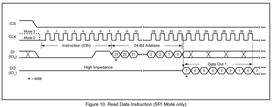

1.SPI通信基础知识
SPI(Serial Peripheral Interface)是同步串行外设接口,它就像一个“全双工”的传送带,单片机和 Flash 之间可以同时收发数据。
四根线逻辑
SCK (Serial Clock):时钟线,由主机(CW32)提供,决定传输节奏。
MOSI (Master Out Slave In):主机输出,从机输入。数据从 CW32 流向 W25Q。
MISO (Master In Slave Out):主机输入,从机输出。数据从 W25Q 流回 CW32。
CS/NSS (Chip Select):片选信号,低电平有效。它是整个通信的“开关”,必须先拉低才能通话。
通信模式:W25Q 系列通常支持 Mode 0Mode 3。 咱们在 CW32 中配置的是 SPI_CPOL_High 和 SPI_CPHA_2Edge(Mode 3),确保在 48MHz 高频下数据采样依然稳定。

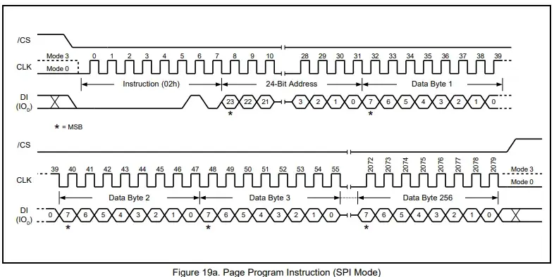

1 Page (页) = 256 字节:写入的基本单位。

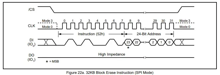

1 Sector (扇区) = 16 页 = 4KB擦除的最小单位
1 Block (块) = 16 扇区 = 64KB:大面积清空的单位。
总容量:128 个块 = 8MB
核心规则:Flash 的物理特性是“只能把 1 变成 0”。因此,写入新数据前必须先擦除(变为全 0xFF)。

Page(页):在最底层,数据被存放在 Page 中。图中下方的 256-Byte Page Buffer 说明了每次写入(Program)操作的最大单位是 256 字节

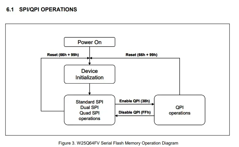

1.上电与初始化 (Power On & Initialization)
起始点:当芯片接通电源(Power On)后,它并不能立即工作,而是先进入 设备初始化(Device Initialization) 阶段。
默认模式:初始化完成后,芯片会默认进入 标准 SPI(Standard SPI)模式。在这个模式下,它同时支持你之前提到的双线(Dual SPI)和四线(Quad SPI)指令。
2.模式切换:SPI ↔ QPI
图中的中间部分展示了如何在两种主要的通信协议之间转换:

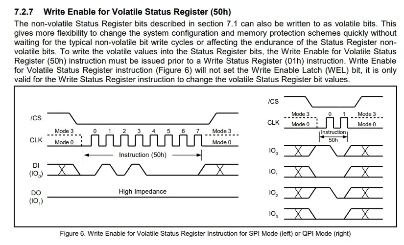

进入 QPI (Enable QPI):通过发送指令 38h,芯片可以从 SPI 模式切换到 QPI(Quad Peripheral Interface)操作 模式。
注:QPI 模式下,指令本身也通过 4 根线发送,速度比标准 SPI 更快。
退出 QPI (Disable QPI):通过发送指令 FFh,芯片会退回到标准的 SPI 模式。
3.软件复位机制 (Reset)
图中两条回环的曲线展示了软件复位的逻辑:
复位指令串:无论是处于 SPI 还是 QPI 模式,只要连续发送 66h (Reset Enable) + 99h (Reset) 这一组指令,芯片就会强制退回到“设备初始化”状态。
意义:如果你在代码运行中发现芯片“卡死”或不响应(比如你之前遇到的 JedecID 读出全为 0xFF 的情况),可以通过这组复位指令尝试让芯片重新初始化,而无需物理断电。

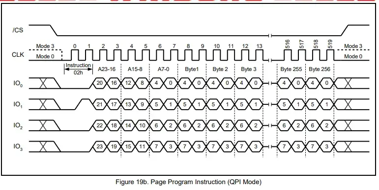

QPI 模式
一种极速模式,连“指令码”都通过 4 根线发送(原本需要 8 个时钟,现在只需 2 个)。通过 38h 指令切换进入。

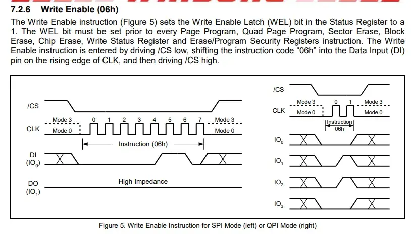

写使能锁 (WEL)
关键点:上电后默认是“写禁止”状态。
逻辑:在执行页编程、扇区擦除或写状态寄存器前,必须先发送 Write Enable (06h) 指令。
自动回锁:完成一次编程或擦除后,芯片会自动回到“写禁止”状态。

7.开发者 Tips
关于时钟:确认你的 CW32 SPI 极性配置与手册中的 Mode 0 或 Mode 3 匹配。
关于速度:虽然标准 SPI 简单,但对于 500 个节点的大数据上报,未来可以考虑开启 Dual/Quad 模式提速。
关于稳定:在重要擦写操作前,务必检查状态寄存器的 WEL 位。
关于防死机:如果通信紊乱,建议发送软件复位指令序列 (66h + 99h)。

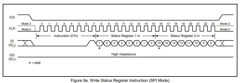

8.W25Q64FV 状态寄存器
8.1 实时状态位:芯片在干什么?
这两位是你编写底层驱动函数(如 WaitForWriteEnd)时必须频繁读取的。
BUSY (S0 - 只读)
功能:当芯片正在执行页编程、扇区/块擦除或写状态寄存器时,该位为 1
注意:此时芯片进入“闭关模式”,除了读取状态和暂停指令外,会忽略其他所有指令。
实战意义:在48MHz 系统中,如果两次写入操作之间不检查 BUSY 位,由于 CPU 跑得比 Flash 写入快得多,会导致数据丢失。
WEL (S1 - 只读)
功能:写使能锁存位。执行完 06h 指令后变为 1
复位逻辑:在掉电、执行完写入/擦除指令后,该位会自动归 0
实战意义:这解释了为什么你每写入之前都必须重新发送一次写使能指令。

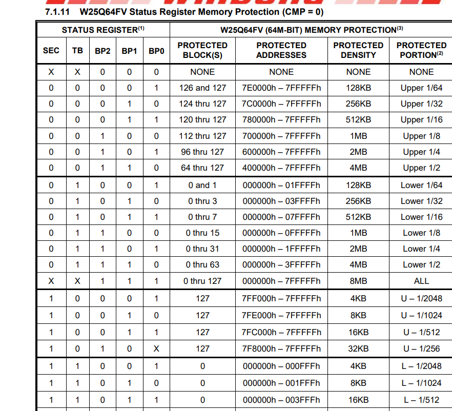

8.2 存储保护位:哪些数据不准改?
这就是遇到“读 ID 正常但写不进数据”的根本原因。
BP2, BP1, BP0 (S4, S3, S2)
功能:定义 Flash 阵列中受保护(只读)的范围。默认值为 0(不保护)。
TB (S5) & SEC (S6)
TB (Top/Bottom Protect):决定从芯片的“头”开始锁,还是从“尾”开始锁。
TB = 0:从顶部(Upper)地址开始保护。
TB = 1:从底部(Lower)地址开始保护。
SEC (Sector/Block Protect):决定锁定的精度。
SEC = 0:以 64KB 的“块” 为单位进行保护。
SEC = 1:以 4KB 的“扇区” 为单位进行精细保护。
CMP (S14)
当 CMP = 0 时(默认状态):你设置的位代表“哪一小块被保护”。
例如:设置 SEC=1, TB=1, BP=001,则只有地址 000000h – 000FFFh 这 4KB 区域被锁死,其余地方都能写。
当 CMP = 1 时:逻辑完全反转,你设置的位代表“哪一小块不被保护”。
例如:同样的配置在 CMP=1 时,除了那 4KB,剩下的 8,188KB 全部变只读。这非常适合用来锁定整个数据库,只留出一个小窗口写当前配置。

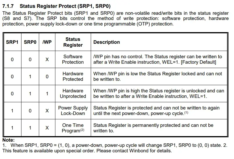

SRP0 & SRP1 (S7, S8)
功能:定义状态寄存器本身的保护方式(软件、硬件、掉电锁定或永久锁定)。

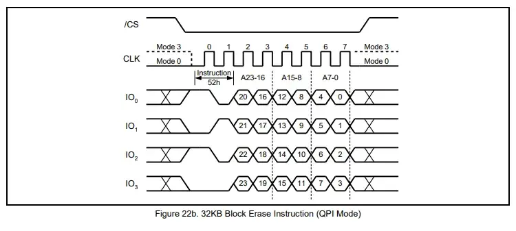

2.什么是“极速” QPI 模式?
QPI(Quad Peripheral Interface)是 Quad SPI 的“完全体”。
在普通 Quad SPI 模式下,你发送“指令”(比如读取数据)时,仍然得通过 IO0 这一根线慢慢发 8 个时钟周期。 但在 QPI 模式 下:
指令也要并传:连“指令码”和“地址”都是 4 根线一起发。
效率翻倍:发送 1 字节指令原本要 8 个时钟,现在只需要 2 个时钟
适用场景:非常适合你的网关在短时间内需要从 Flash 读取大量 500 个从机节点配置的场景。

BP2 BP1 BP0 受保护块范围 (Blocks) 受保护地址范围 (Addresses) 受保护容量 保护比例/备注
0 0 0 NONE NONE NONE 无保护(出厂默认)
0 0 1 126 和 127 7E0000h – 7FFFFFh 128 KB Upper 1/64
0 1 0 124 到 127 7C0000h – 7FFFFFh 256 KB Upper 1/32
0 1 1 120 到 127 780000h – 7FFFFFh 512 KB Upper 1/16
1 0 0 112 到 127 700000h – 7FFFFFh 1 MB Upper 1/8
1 0 1 96 到 127 600000h – 7FFFFFh 2 MB Upper 1/4
1 1 0 64 到 127 400000h – 7FFFFFh 4 MB Upper 1/2
1 1 1 0 到 127 000000h – 7FFFFFh 8 MB ALL(整片锁死)

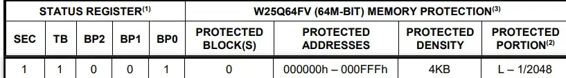

示例1:
例如,如果你想保护最开始的 $$4text{KB$$ 扇区(存 500 个从机的配置),你需要设置:
SEC = 1 (扇区级保护)
TB = 1 (从底部地址开始)
BP[2:0] = 001
结果:地址 000000h – 000FFFh 被永久锁定,除非再次修改状态寄存器。
根据 W25Q64FV 手册的位定义图,我们要配置的是 Status Register-1
位 (Bit) 标识 设定值 功能描述
S7 SRP0 0 软件保护模式
S6 SEC 1 开启扇区级保护(让保护粒度细化到 4KB)
S5 TB 1 保护底部 (Bottom) 区域(从地址 0 开始向上锁定)
S4 BP2 0 块保护位 2
S3 BP1 0 块保护位 1
S2 BP0 1 块保护位 0(结合 SEC/TB,锁定 1 个 4KB 单元)
S1 WEL 0 写使能位(只读位,由硬件指令控制)
S0 BUSY 0 忙标志位(只读位)
SRP0 = 0 (默认值):软件保护模式。 只要你发送了 Write Enable (06h) 指令,你就可以通过 SPI 指令随意修改状态寄存器(包括那些保护位 BP0-BP2)。这时候,引脚 /WP 是不起作用的。
SRP0 = 1:进入“准硬件保护”状态。 此时看 /WP 引脚的电平:
如果 /WP 为高电平:依然是软件保护,可以改。
如果 /WP 为低电平硬件锁定模式。状态寄存器被“焊死”了,任何 SPI 指令都改不了它。
SRP0 就像是保险柜的“电子锁使能”。SRP0=0 时,你有密码就能开;SRP0=1 且 /WP 拉低时,相当于不仅要密码,还得插一把实体钥匙才能开。

二进制组合:0110 0100十六进制转换:0x64
无线抄表
 * @brief  锁定 Flash 底部第一个 4KB 扇区 (0x000000 - 0x000FFF)
 * @note   用于保护 500 个从机配置不被误操作擦除
void FLASH_Lock_Config_Sector(void)
    // 1. 发送写使能指令 (06h)
    // 修改状态寄存器前必须先开启写使能锁存器 (WEL)
    SPI_FLASH_WriteEnable();
    // 2. 写入状态寄存器 1 (01h)
    // 写入计算值 0x64,对应手册表 7.1.11 中的 4KB Lower 1/2048 保护
    SPI_FLASH_WriteStatusReg1(0x64);
    // 3. 等待内部写入周期完成
    // 写入非易失性寄存器需要一定的硬件处理时间 (tW)
    SPI_FLASH_WaitForWriteEnd();
    printf("rn[系统] 500节点配置区 (0x0000) 已永久锁定!rn");
 * @brief  解除全片锁定 (在需要批量更新从机名单时调用)
void FLASH_Unlock_All(void)
    // 将 BP0-BP2, SEC, TB 全部清零
    SPI_FLASH_WriteStatusReg1(0x00);
    printf("rn[提醒] Flash 已进入全区读写模式。rn");
示例2:
列举一个在网关开发中非常实用的场景:锁定最后 256KB 的区域用于存放“固件备份”或“OTA 升级包”
在 多节点的网关中,如果远程升级失败,则必须确保 Flash 中存有一份绝对安全的“出厂固件”。
根据7.1.11 映射表,我们要实现的是保护芯片最高地址处的 4 个块。
SEC = 0:使用 64KB 块级保护
TB = 0:从 顶部 (Upper) 开始向下锁定。
BP2=0, BP1=1, BP0=0:对应 Upper 1/32 比例(即 256KB)。
状态寄存器 1 (SR1) 位排列
SRP0(0) | SEC(0) | TB(0) | BP2(0) | BP1(1) | BP0(0) | WEL(0) | BUSY(0)
二进制:0000 1000十六进制0x08

WEL 位自动清零:一旦 WriteStatusReg1 指令完成,芯片会自动把 WEL 位清零。这意味着下一次想修改保护范围,必须再次调用 WriteEnable()。

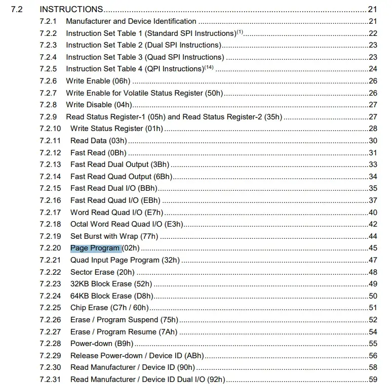

五、W25Q64指令系统与通讯规约
无线抄表
5.1 身份验证:Manufacturer and Device ID
在正式读写数据前,第一步永远是“对暗号”。
核心指令:9Fh (JEDEC ID)。
识别码分析
Manufacturer ID: EFh (代表 Winbond 华邦)。
Memory Type: 40h (代表 SPI 模式)。
Capacity: 17h (代表 64Mb 容量)。 64Mb 位容量 (Mb) 8 MB字节容量 (MB)
意义:你在调试时读出的 0xEF4017 就是由这三个字节组成的。如果读不到这个数,说明 SPI 物理链路或时钟极性(Mode)配置有误。

将 Table 7.2.2 中的指令按功能分类介绍:
控制类
06h (Write Enable): 写使能。这是所有擦除和写入操作的“开门指令”,执行后状态寄存器的 WEL 位会置 1。
01h (Write Status Register): 写状态寄存器。这就是我们用来实现“底座 4KB 永久锁定”的关键。
擦除类
20h (Sector Erase 4KB): 以扇区为单位擦除。 你的 500 个节点配置信息通常占用一个或多个扇区。
读写类
02h (Page Program): 页编程。一次最多写入 256 字节。
03h (Read Data): 普通读取
5.3 指令发送的“字节流”逻辑
你需要解释手册表格中 BYTE 2 到 BYTE 6 的含义,这对写代码非常关键:
地址发送:大多数指令(如 02h, 03h, 20h)后面都紧跟三个字节的地址(A23-A16, A15-A8, A7-A0)。
Dummy Byte (哑字节):像 0Bh (Fast Read) 这种指令,中间需要一个 Dummy 字节(通常发 0xFF)给芯片内部留出反应时间。
数据流:指令和地址发完后,紧接着就是连续的数据字节流。
无线抄表
左图分析:标准 SPI 模式 (Standard SPI)
第一步:拉低片选 (CS)
图中看到 CS从高电平跳变到低电平(下降沿),这代表单片机告诉 Flash:“准备好,我要下令了”。
第二步:确认时钟 (CLK) 模式
注意图中虚线标出的 Mode 3Mode 0。无论空闲时是高还是低,数据都是在 CLK 的上升沿被 Flash 采样的。
第三步:发送指令 (DI IO_0)
在 8 个时钟脉冲内,单片机在 DI 线上依次送出二进制位。
指令是 06h,换算成二进制是 0000 0110。
你看图中 DI 线的波形:前 5 位是低电平,第 6、7 位跳高,最后一位变低。这就是典型的串行发送。
第四步:忽视输出 (DO / IO_1)
你会发现 DO 线上写着 High Impedance(高阻态)。因为这是“写使能”指令,Flash 只需要听,不需要回答,所以它的输出引脚处于断开状态。
右图分析:极速 QPI 模式
这就是你之前好奇的“四线模式”。
核心区别:带宽翻了 4 倍
在左图中,发一个 06h 需要 8 个时钟周期
在右图中,单片机同时利用 IO_0, IO_1, IO_2, IO_3 四根线发数据。
指令 06h (0000 0110) 被拆分了:第一个时钟周期传前 4 位,第二个周期传后 4 位。
结果:只需 2 个时钟周期 就发完了。对于 500 个节点频繁写入的场景,这种模式能显著降低 CPU 占用。
Read Status Registere (50h) 指令 读取状态寄存器
无线抄表
第一步:拉低片选 (CS)
图中看到 CS 从高电平跳变到低电平(下降沿),这代表单片机告诉 Flash:“准备好,我要下达一条临时配置 使能指令了”。
第二步:确认时钟 (CLK) 模式
依然兼容 Mode 0 和 Mode 3。数据在 CLK 的上升沿被 Flash 稳定采样,这保证了在高频通讯下的指令准确性。
第三步:发送指令 (DI / IO_0)
在 8 个时钟脉冲内,单片机在 DI 线上依次送出二进制位。 指令是 50h,换算成二进制是 0101 0000。 观察图中 DI 线的波形:第 1 位低,第 2 位高,第 3 位低,第 4 位高,随后连续 4 位保持低电平。这种“跳变”波形就是 50h 指令的唯一特征。
DO 线上显示为 High Impedance(高阻态)。因为 50h 只是一个声明类的“使能”动作,Flash 此时只需要听指令,不会返回任何数据。
右图分析:极速 QPI 模式
这就是为了在追求极致效率的场景下设计的“并行模式”。
核心区别:位宽翻了 4 倍
在左图中,串行发送一个 50h 指令需要 8 个时钟周期。 在右图中,单片机利用 IO_0 到 IO_3 四根数据线同时发力。 指令 50h (0101 0000) 被拆分成了两个部分:第一个时钟周期并行传输高 4 位 (0101),第二个周期并行传输低 4 位 (0000)。
结果:只需 2 个时钟周期
指令传输耗时缩短到了原来的 1/4。在多任务高并发的环境下,这种节省能有效降低总线占有率,让 CPU 有更多时间处理其它业务逻辑。
50h 不会置位 WEL 位。它仅仅是为了紧随其后的 Write Status Register (01h) 指令服务,使其修改后的寄存器值在断电后自动消失(易失性)。这在需要动态调整内存保护范围、但又不希望频繁擦写硬件寄存器的应用中非常有用。
Write Status Register (01h) 指令 写状态寄存器
无线抄表无线抄表
上图分析:标准 SPI 模式 (Standard SPI)
第一步:拉低片选 (/CS) 图中看到 /CS 从高电平跳变到低电平(下降沿),开启通讯。注意:在执行此图操作前,你必须已经先发送过 06h(写使能)指令,否则这一整张图的操作都会被 Flash 忽略。
第二步:确认时钟 (CLK) 模式 支持 Mode 0 和 Mode 3。数据在 CLK 的上升沿 被采样。对于写寄存器这种关键操作,时序的稳定性直接决定了你的 500 个水表节点名单是否会被“锁死”。
第三步:发送指令 (DI / IO0) 在第 0 到 7 个时钟脉冲内,单片机送出二进制位 0000 0001 (01h)。这是告诉 Flash:“我要改写你的状态寄存器了”。
第四步:顺序写入寄存器数据
Status Register 1 in:在第 8 到 15 个脉冲,单片机送入 8 位数据(S7-S0)。这是你设置 BP、SEC、TB 位的地方。
Status Register 2 in:在第 16 到 23 个脉冲,紧接着送入第二个 8 位数据(S15-S8)。这是设置 QE(四线使能)或 CMP 位的地方。
关键细节:图中星号(*)标注了 MSB(最高位)在前
第五步:忽视输出 (DO / IO1) DO 线上依然是 High Impedance(高阻态)。因为此时是单片机向 Flash “下达命令”,Flash 只负责记录,不回话。
下图分析:极速 QPI 模式
核心区别:极高的写入效率 在 SPI 模式下,改写两个寄存器总共需要 24 个时钟周期(8 指令 + 8 SR1 + 8 SR2)。 而在 QPI 模式下:
发送指令 (01h):仅需 2 个时钟(IO0-IO3 同时传位)。
写入 SR1:仅需 2 个时钟
写入 SR2:仅需 2 个时钟
结果:总共只需要 6 个时钟周期 就能完成配置。这对于在 FreeRTOS 任务中需要快速切换保护状态的操作来说,极大地减少了 CPU 的阻塞时间。

Page Program (02h) 指令 页编程
无线抄表无线抄表
第一步:拉低片选 (CS) 图中看到 CS 从高电平跳变到低电平(下降沿),开启一次写入会话。 注意:在执行此操作前,必须先发送过 06h (写使能),否则写入无效。
第二步:确认时钟 (CLK) 模式 支持 Mode 0 和 Mode 3。数据在 CLK 的上升沿 被采样。对于大数据量(256 字节)写入,稳定的时钟边沿是防止数据位偏移的关键。
第三步:发送指令与地址 (DI / IO0)
在第 0 到 7 个时钟脉冲内,单片机送出二进制位 0000 0010 (02h)。
紧接着发送 24 位地址 (A23-A0)。这决定了数据从哪个位置开始存。
第四步:顺序写入数据流 (Data Byte 1 to 256)
地址发完后,紧接着送入数据字节。
Data Byte 1:在第 32 到 39 个脉冲送入。
持续写入:只要不拉高 CS,可以一直往后发数据,最高支持 256 字节。
图中星号(*)再次强调了 MSB(最高位)在前
第五步:忽视输出 (DO / IO1) DO 线全程处于 High Impedance(高阻态),因为写入过程中 Flash 只需要接收信息。
下图分析:极速 QPI 模式
核心区别:吞吐量质的飞跃 在 SPI 模式下,写满一页(256 字节)需要发送大量的时钟脉冲;而在 QPI 模式下:
发送指令 (02h):仅需 2 个时钟
发送地址:仅需 6 个时钟
发送数据:每个字节仅需 2 个时钟
结果:数据传输速度提升了 4 倍。对于 500 个节点并发产生的大量数据,QPI 模式能极大缩短总线占用时间。

右图分析:极速 QPI 模式
核心区别:指令与地址传输极速化 在 SPI 模式下,发送“指令+地址”需要 32 个时钟周期。而在 QPI 模式下:
发送指令 (20h):仅需 2 个时钟(IO0-IO3 并行)。
发送地址:仅需 6 个时钟
结果:总共只需 8 个时钟 即可启动擦除任务。这在 500 节点高并发、任务切换频繁的 FreeRTOS 环境下,能显著降低总线占用率。

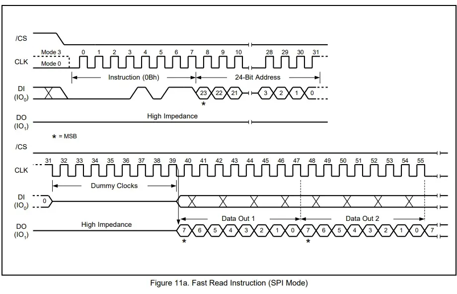

Fast Read (0Bh) 指令
无线抄表无线抄表
第一步:拉低片选 (/CS) 图中看到 CS 从高电平跳变到低电平(下降沿),开启读取会话。与写入指令不同,读取指令不需要先发“写使能”。
指令:单片机送出 0Bh
地址:紧接着送出 24 位地址。到这里为止,它和普通读取(03h)长得一模一样。
第四步:引入“哑时钟” (8 Dummy Clocks) 这是最关键的区别!在地址发完后的第 32 到 39 个时钟周期,DI 线上发什么都无所谓(Don't care)。
意义:这 8 个节拍是给 Flash 内部电路留出的“取货时间”。
第五步:数据输出 (DO / IO1) 从第 40 个时钟开始,Flash 准时在 DO 线上吐出第一个字节。只要你不拉高 CS,它会一直按顺序吐出 500 个节点的所有数据。
右图分析:极速 QPI 模式
核心区别:带宽与灵活度
极速传输:指令仅需 2 个时钟,地址仅需 6 个时钟。
可调哑时钟:QPI 模式下,你可以通过 C0h 指令设置哑时钟的数量(2, 4, 6 或 8 个)。
IO 切换:在 Dummy 阶段结束后,IO0-IO3 会立即从输入模式切换为输出模式,四线同时“开火”吐数据。
