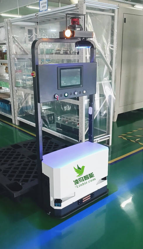

手动控制是AGV最基础的操作模式,就像给机器人装了个“手动挡”。在设备调试、故障排查或者执行特殊任务时,操作人员可以通过手持终端、控制面板甚至遥控器,直接向AGV发送启动、停止、转向、调速等指令。比如新AGV到货后,技术人员会手动控制它在车间里“逛”一圈,测试路径是否顺畅,传感器是否灵敏。这种方式灵活性拉满,但效率较低,更适合小范围、精细化的操作场景。

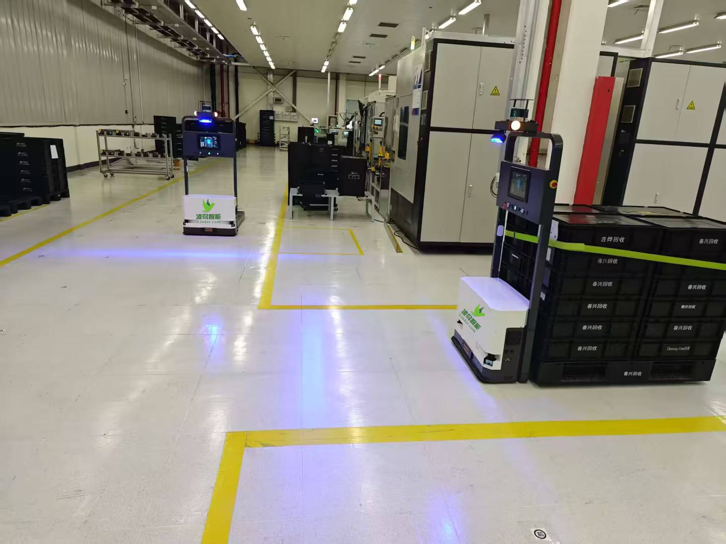

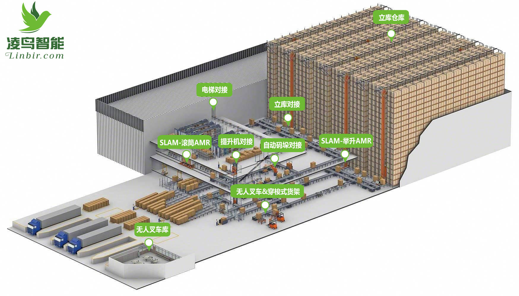

除了导航,自动控制还依赖于强大的调度系统。中央调度计算机就像AGV的“大脑中枢”,它会根据任务需求,合理分配AGV资源,规划最优路径,避免AGV之间发生拥堵和碰撞。比如在汽车总装车间,数百台AGV同时作业,调度系统能精准指挥每台AGV的行驶路线,让零部件准时送达各个工位,确保生产节奏高效有序。
