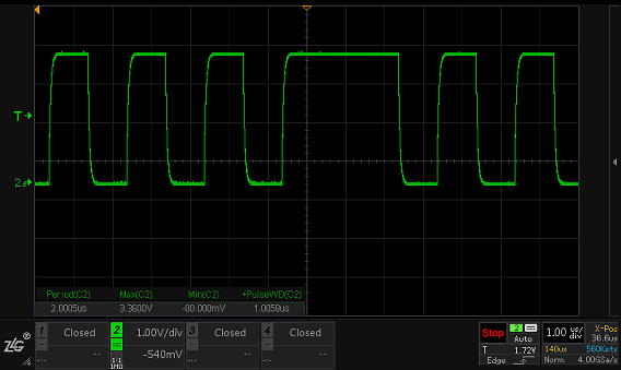

与时间相关的测量项,需要使用顶部值(Vtop)和底部值(Vbase),然后再通过Vtop与Vbase计算出高中低三根阈值线的位置,最后求阈值线与波形的交点,可得到时间相关的测量结果,如图3所示。高中低三根阈值线的位置可调节,默认值为90%、50%、10%。
波形
图3 时间相关项的测量

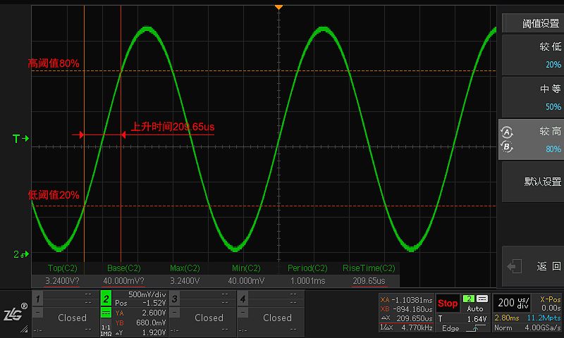

小结:有一些特殊的波形(如正弦波)会出现Vtop和Vbase求解失败(概率少于5%),此时会使用Vmax与Vmin作为新的顶部值与底部值,并且会在Vtop和Vbase的值后面,追加?号显示来表示异常,如图4所示。
图4 顶部值、底部值与最大值,最小值相同

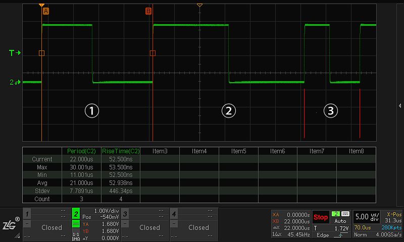

测量与统计的原理很简单。先要理解一个概念,同一个测量项在同一次测量中可能会遇到多次,如周期,一段波形可能有N个周期。这样就出现了新的问题,周期的测量结果对应波形的哪个周期?为了解决这种不对应的问题,并让测量结果更具有意义,我们采用了统计学中的6种值来描述测量结果,分别如下:
  • 当前值(Current):表示第一个测量值,对应图5中①的位置。
  • 最大值(Max):表示所有测量值中的最大值,对应图5中②的位置。
  • 最小值(Min):表示所有测量值中的最小值,对应图5中③的位置。
  • 平均值(Avg):表示所有测量值的累加平均值,对应图5中的三个位置的累加平均值。
  • 标准差(Stdev):表示所有测量值的标准差,对应图5中的三个位置的标准差。
  • 次数(Count):表示测量值的个数,对应图5中的三个位置。
图5 测量统计功能周期

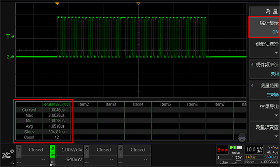

小结:测量统计功能默认是关闭,可在菜单中打开。统计关闭时,仅显示当前值(Current),统计打开时,显示6种统计结果。图6中使用了正脉宽统计功能,可求得最大的脉宽为3.0028us,脉冲个数为42个。
