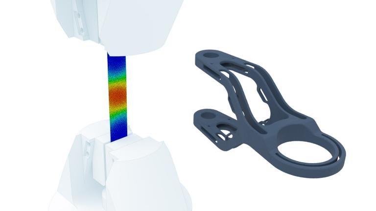

2.材料特性精准分析
ZEISS INSPECT 可联动 ARAMIS 系统,获取材料建模所需关键特性。依托光学三维测量技术,在形变测试中精准定义常规及复杂材料参数,包括晶格结构、支撑结构等核心指标。

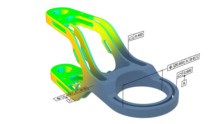

3.高精度测量
软件支持高精度的三维测量功能,精准捕捉打印件表面的细微特征,为工艺改进提供准确的数据基础。

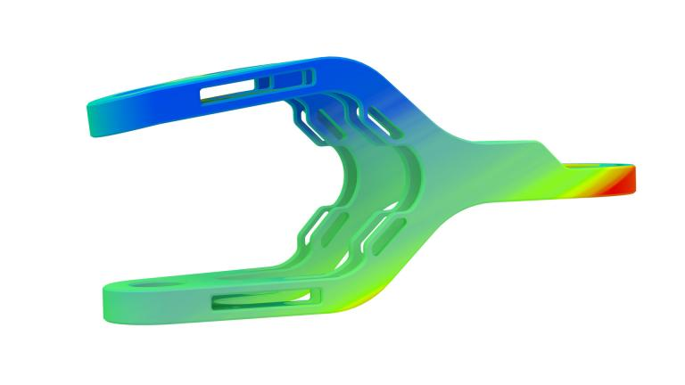

4.智能缺陷自动检测
ZEISS INSPECT 可自动识别层间结合不良、尺寸偏差等打印缺陷,助力用户快速定位问题、优化工艺,稳定提升产品良率。

在增材制造过程中,ZEISS INSPECT 软件通过结合高精度的光学测量设备,对打印件进行全场 3D数字化,实现打印件全场三维数字化采集。通过先进算法对数据进行深度处理与分析,自动生成专业检测报告。报告全面涵盖尺寸精度、形位误差、表面质量等核心指标,为工艺优化与质量管控提供科学依据。

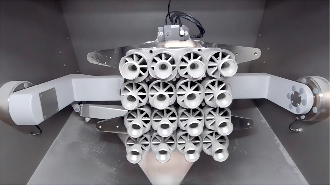

西门子能源旗下 Materials Solutions 是全球顶尖金属增材制造服务商,为发电、汽车、赛车、航空航天等高要求领域提供 3D 打印金属构件。从三维高精度扫描、深度数据分析到自动化检测流程,均依托 ZEISS INSPECT 实现。软件可完整采集并可视化呈现所有关键表面,通过标称 - 实际比对,将点云数据与图纸或 CAD 模型直接校验,精准定位偏差。
Zeiss
Zeiss

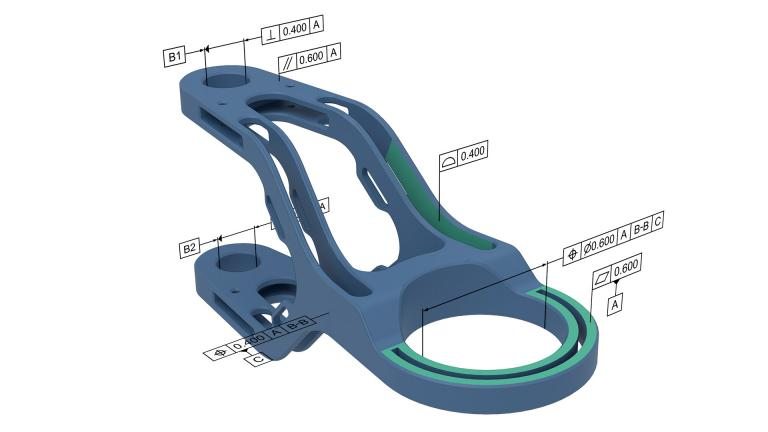

ZEISS INSPECT 软件和硬件协同,可清晰可视化微小细节,如燃料旋流器上 0.1 毫米的焊溅。几何检测全面覆盖直径、线性尺寸及 GD&T 公差(平面度、平行度等)。检测结果统一整合至报告模板,支持跨站点、跨客户数据共享,还可导出动态交互式 PDF 报告。
