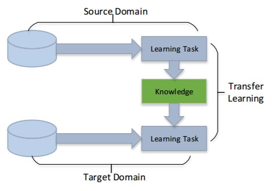

迁移学习是机器学习中解决训练数据不足问题的重要工具。它试图通过放宽训练数据和测试数据必须为 i.i.d 的假设,将知识从源域迁移到目标域。
这对由于训练数据不足而难以改善性能的许多研究领域产生巨大的积极影响。迁移学习的学习过程如图 1 所示。

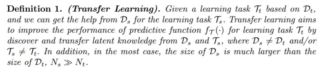

任务可以用 T = {y, f(x)} 表示。它由两部分组成:标签空间 y 和目标预测函数 f(x)。f(x) 也可看作条件概率函数 P(y|x)。最后,迁移学习 可以定义如下:
定义 1:(迁移学习)。给定一个基于数据 Dt 的学习任务 Tt,我们可以从 Ds 中获取对任务 Ts 有用的知识。迁移学习旨在通过发现并转换 Ds 和 Ts 中的隐知识来提高任务 Tt 的预测函数 fT(.) 的表现,其中 Ds ≠ Dt 且/或 Ts ≠ Tt。此外,大多数情况下,Ds 的规模远大于 Dt 的规模。
图 1:迁移学习的学习过程。

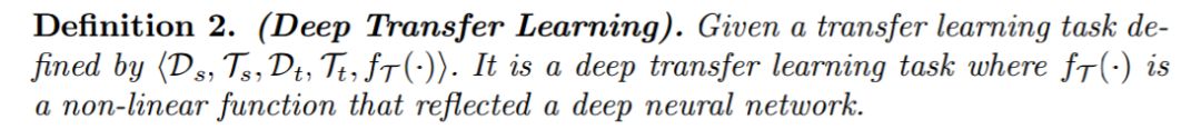

如今,深度学习近年来在许多研究领域取得了主导地位。重要的是要找到如何通过深度神经网络有效地传递知识,深度神经网络其定义如下:
定义 2:(深度迁移学习)。给定一个由 定义的迁移学习任务。这就是一个深度迁移学习任务,其中 fT(.) 是一个表示深度神经网络的非线性函数。

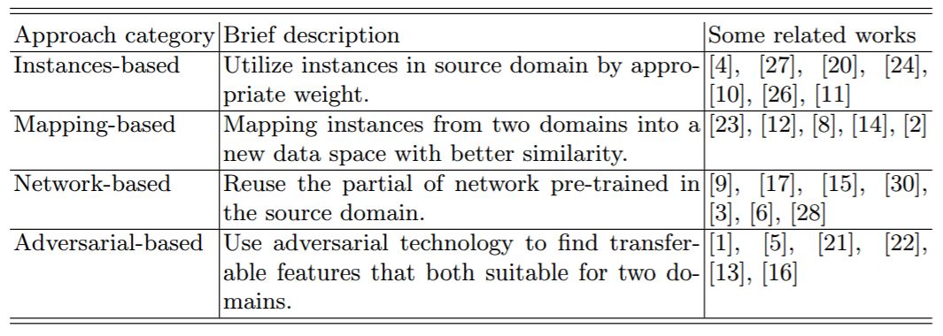

基于深度迁移学习中使用的技术,本文将深度迁移学习分为四类:基于实例的深度迁移学习,基于映射的深度迁移学习,基于网络的深度迁移学习和基于对抗的深度迁移学习,如表 1 所示。
表 1:深度迁移学习的分类。

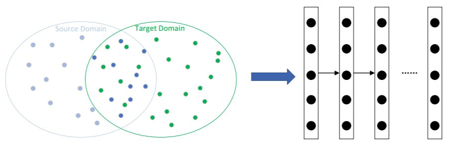

基于实例的深度迁移学习是指使用特定的权重调整策略,通过为那些选中的实例分配适当的权重,从源域中选择部分实例作为目标域训练集的补充。
它基于这个假设:「尽管两个域之间存在差异,但源域中的部分实例可以分配适当权重供目标域使用。」基于实例的深度迁移学习的示意图如图 2 所示:
图 2:基于实例的深度迁移学习的示意图。源域中的与目标域不相似的浅蓝色实例被排除在训练数据集之外;源域中与目标域类似的深蓝色实例以适当权重包括在训练数据集中。

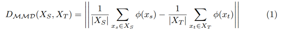

[23] 通过引入适应层和额外的域混淆损失来扩展 MMD 用以比较深度神经网络中的分布,以学习具有语义意义和域不变性的表示。该工作中使用的 MMD 距离定义为:
损失函数定义为:

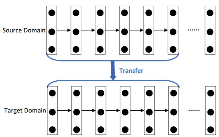

基于网络的深度迁移学习是指复用在源域中预先训练好的部分网络,包括其网络结构和连接参数,将其迁移到目标域中使用的深度神经网络的一部分。
它基于这个假设:「神经网络类似于人类大脑的处理机制,它是一个迭代且连续的抽象过程。网络的前面层可被视为特征提取器,提取的特征是通用的。「基于网络的深度迁移学习示意图如图 4 所示:
图 4:基于网络的深度迁移学习的示意图。首先,在源域中使用大规模训练数据集训练网络。然后,基于源域预训练的部分网络被迁移到为目标域设计的新网络的一部分。最后,它就成了在微调策略中更新的子网络。

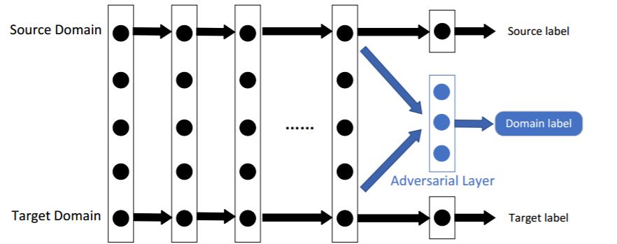

基于对抗的深度迁移学习是指引入受生成对抗网络(GAN)[7] 启发的对抗技术,以找到适用于源域和目标域的可迁移表征。它基于这个假设:「为了有效迁移,良好的表征应该为主要学习任务提供辨判别力,并且在源域和目标域之间不可区分。」基于对抗的深度迁移学习的示意图如图 5 所示。
图 5:基于对抗的深度迁移学习的示意图。在源域大规模数据集的训练过程中,网络的前面层被视为特征提取器。它从两个域中提取特征并将它们输入到对抗层。
对抗层试图区分特征的来源。如果对抗网络的表现很差,则意味着两种类型的特征之间存在细微差别,可迁移性更好,反之亦然。在以下训练过程中,将考虑对抗层的性能以迫使迁移网络发现更多具有可迁移性的通用特征。
