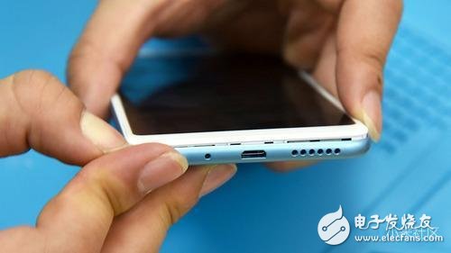

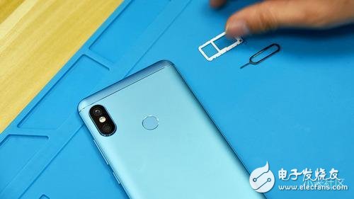

第一步习惯性取卡拖,红米Note 5 卡托看上去是白色塑料,但内部还是有一层金属框架。

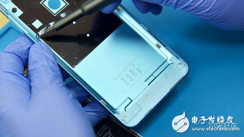

后盖没有使用螺丝或者粘胶来固定,顺着边缘缝隙可以轻易对其下手,可以选择使用最顺手的拆机工具——指甲。
红米Note 5 的指纹识别元件是固定在屏幕总成一侧的,所以在拆除后盖的时候不用担心会伤到其排线,不过小心拆解总是一个值得夸奖的好习惯。
背盖是常见的千元机三段式设计,中间为金属框架,上下两端使用了注塑工艺。背盖上还贴有大面积的石墨散热贴,散热这方面看来考虑比较周到。

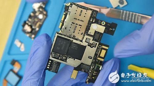

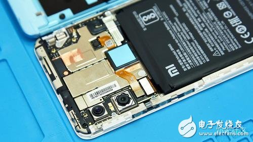

主板上元件大多有金属罩覆盖,排布整齐。首先拆除指纹识别元件,拧下其BTB插座位置金属罩的固定螺丝就可以进行拆除了。拆开之后居然发现在其下还有一小块面积的散热铜箔,感觉这个散热细节做得还真是细致,可以小小骄傲一下。

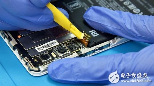

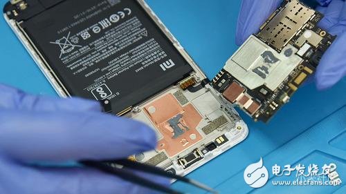

接下来是大家比较熟悉的断开各种连接,无论是BTB接口还是射频线接口,断开的时候需要小心且不要遗漏。都断开之后就可以把主板取下来了,这里背面没有排线连接,可以直接拆除。
不得不说,红米Note 5 在散热上是真良心,主板的背面依旧使用有硅脂和散热铜箔,看来散热方面,的确下了不少功夫。

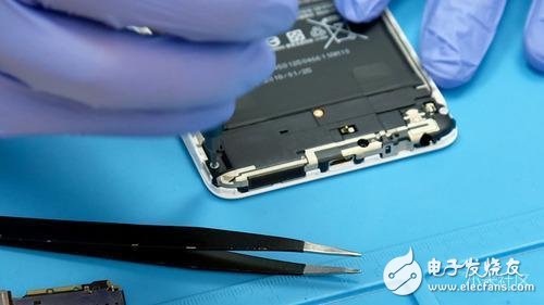

主板拆除之后就可以看向下部音腔位置了,只要拧除所有螺丝,音腔就可以简单取下来了,其后隐藏着一块面积不大的小板,上面能看到Micro USB和3.5mm音频接口。

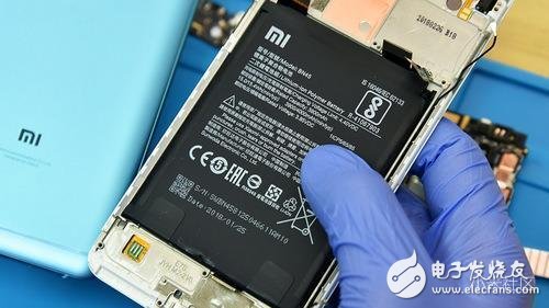

电池的额定容量达到了巨大的4000mAh,为了塞下这么大一块电池,手机在结构方面也是作出了不小的改变,可以看到,电池会比防滚架的主体部分稍微高出一些。
