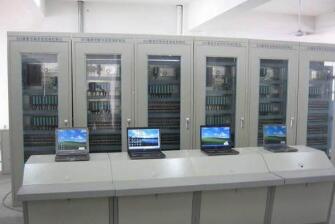

减少DCS系统故障的实例与措施1分散控制系统(dcs)概述
DCS具有通用性强、系统组态灵活、控制功能完善、数据处理方便、显示操作集中、人机界面友好、安装简单规范化、调试方便、运行安全可靠的特点,在国内外电力、石油、化工、冶金、轻工等生产领域特别是大型发电机组有着较为广泛的应用。目前国内应用较多的的品牌主要有:

通过以上诸多故障实例,我们不难看出,降低DCS系统的故障几率,必须做好分散控制系统从选型设计到运行、维护的全方位工作。
